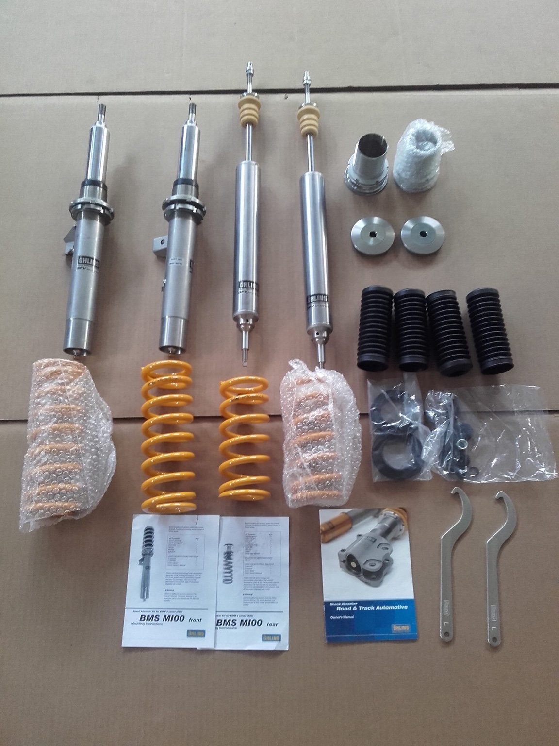

    Ciao ho visto che all' anteriore monti la molla stretta ....come hanno ovviato al problema, assieme all' ammortizzatore ti forniscono un camber plate che si adatta al duomo di serie ?

    bella domanda!
    questo è il contenuto del kit ohlins, monta senza adattare nulla sui top mount originali

    Ottimo kit e ben fatto a vedere le foto, complimenti !
    Prima avevi il kit bilstein b12 ( senza regolazioni in altezza ) se non sbaglio, come mai hai optato per questo kit ohnlins e non per un kw v3 ?
