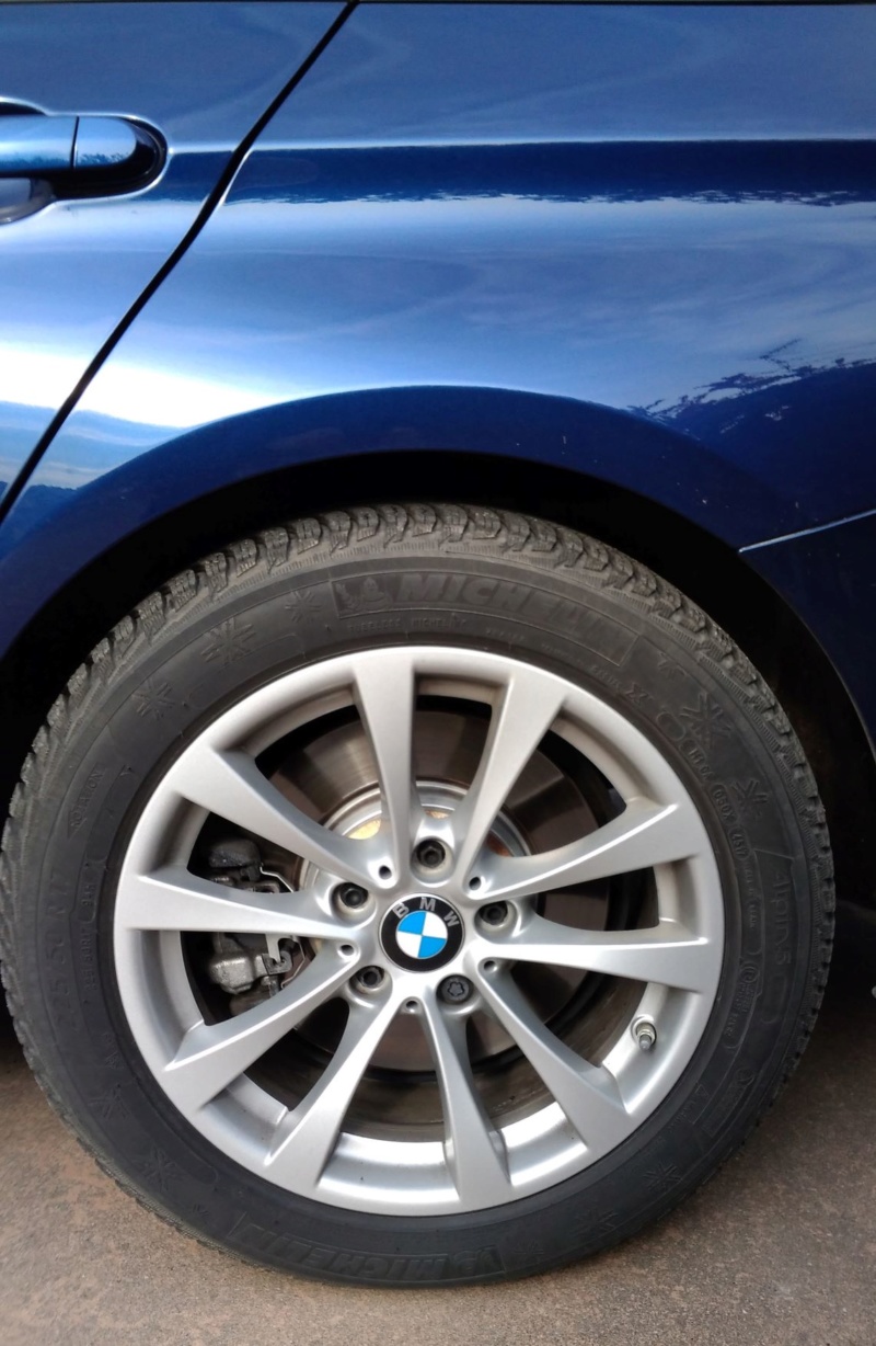

    Salve, qualcuno conosce l'ET/offset di questo cerchio presente all'origine su BMW 330d F31? E' di 17 con canale 7,5J.

  3. actarus8v
    7.5x17 ET37

    Quindi, se monto i 17 con canale da 8J e offset 30 sono a norma?
  5. actarus8v
    tecnicamente ci stanno alla grande, considera che i cerchi da 18 per F30 sono 8x18 ET34 (c'è chi monta ET30 con grande soddisfazione)
    per essere a norma, se la tua vettura è immatricolata dopo Ottobre 2015, devono essere omologati ECE/NAD o devono essere originali... se la tua vettura è precedente ad Ottobre 2015 puoi montare ciò che vuoi senza uscire dal profilo della vettura ;)
