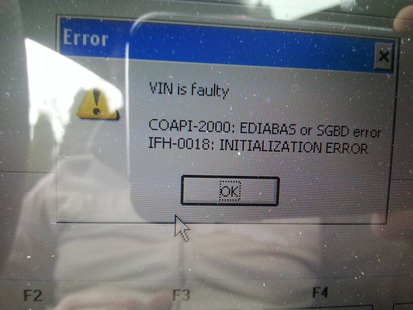

    Ho dato uno sguardo, ha la cartella daten vuota, i profili mancano (uno solo c'è default qualchecosa :D /emoticons/biggrin@2x.png 2x" width="20" height="20">) se si prova a modificare, non ti apre il popup dove ti fa fare le modifiche. Ho provato a mettere daten da l'altro NCS e funge (manca e87) ho copiato i profili (expertmode etc) non funzionano, ho messo il txt di quello inglese, ma alcune cose le traduce altre no. Quindi Nitro, proverò con il tuo :D /emoticons/biggrin@2x.png 2x" width="20" height="20">. Ho collegato comunque il tutto (entrambe le versioni) e mi dà errore quando provo a leggere i dati dalla macchina (ediabas error)... Come da foto... Qualche idea?

    scusa la domanda sciocca... in macchina hai inserito la chiave e acceso il quadro? altrimenti non funziona..

    Nitrous, si quadro acceso... Ho letto che talvolta bisogna solo reinstallare il tutto e si risolve. Ho provato a scaricare il tuo file ma mi da errore :D /emoticons/biggrin@2x.png 2x" width="20" height="20">.
    Axty si... Oppure to scarichi la versione che funge con 7 64 bit

    il mio non è per 64 bit.. devi provare a metterci il tuo eseguibile, altrimenti prenditi solo i file della lingua e mettili nella tua cartella ;) /emoticons/wink@2x.png 2x" width="20" height="20">

    Finalmente! Dopo aver aggiornato i daten di NCS, tutto ha funzionato...
