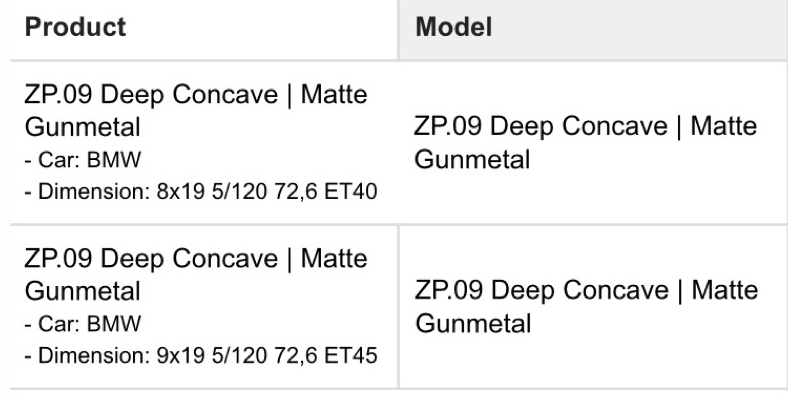

    [​IMG] [​IMG]
    come mai non e possibile??

    Nn è possibile (o per lo meno non risulta a libretto) la misura di larghezza gomme che hai scritto tu, 225 e 245 quelle max a libretto. Come canale si, confermo di avere quelli, ma per gli ingombri dipende anche dall’ET direi.

    montando canale 8 all'anteriore ti basta rimanere con valori di ET simili all'originale o leggermente più bassi (massimo ET40)
