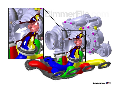

    Mentre un sistema Twin-Scroll è di questo tipo
    Ovvero la chiocciola di adduzione ha due canali di afferenza. In questo modo, si possono sfruttare gli incroci delle colonne di fluido riducendo le perdite di velocità all'interno del turbocompressore. (sarebbe da ragionare sui triangoli di velocità, ma ancora devo farli).
