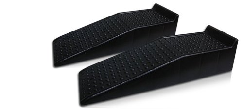

    Non sono più sicuri i crick con Cavalletti? Anche perché ho cerchi da 18 non è facile salire su quei cosi he magari scivolano
  5. huskywr240
    20.704
    1.378
    8 Marzo 2011
    LV-223
    102.871.900
    Non sono i cerchi il problema ma la larghezza delle gomme, trovi pedane per ogni larghezza di gomma, se guardi bene c'e' ancora margine, anche se ovviamente meglio sian piu' larghe per aver margine in caso di errori di salita.
    Non scivolano, bisogna saper come salirci e nulla impedisce di creare a terra dei fermi mettendo un tassello su cui avvitare quando serve una barra o un blocchetto, ma ad oggi non ne ho avuto bisogno.
    Ovviamente non devi aver piastrelle nel box che sono pericolose per qualsiasi lavoro sulla macchina dove devi alzarla, che sia con cric standard, pneumatico, pedane o cavalletti su piastrelle la stabilita' e' meno di zero e si rischia la caduta del mezzo.
    Si deve salire dritti senza sterzare e senza esagerare, prima ci si appoggia poi si sale, non si arriva di slancio o le spingi via.
    Unica pecca si dovrebbe essere in due perche' quando inizi a salire non vedi nulla, uno dovrebbe controllare che sia in linea con le pedane, io salgo un pezzetto, metto il freno a mano e scendo a controllare e cosi' via un pezzetto alla volta durante la salita, salire di colpo in una sola volta senza nessuno che controlla da fuori e' rischioso.
    Ideale sarebbe bloccare le pedane tra loro con una o due staffe cosi' che restino parallele, ma in ogni caso si usano ogni tanto per hobby, non spesso per lavoro, altrimenti meglio trovare altri metodi se si e' da soli.
    Basterebbe anche una telecamera collegata a un monitor a parete o si fa come me controllando man mano.

    cfedo di comprare un cric, utile anche per il cambio gomme ,e due cavalletti..
    il problema che il fulcro centrale è distante ben 80 cm e la macchina bassa 12 (davanti), inoltre non so come mettere i cavalletti visto che hanno tutti una specie di forma a forcone mentre i tasselli della bmw sono dei quadrati

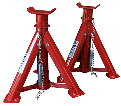

    Se lavoro con la macchina sulle pedane metto anche due cavalletti sotto e in ogni caso cerco di starci il meno possibile, c'e' chi la alza tutta su 4 cavalletti lavorandoci sotto a lungo e facendo anche movimenti forzati sui componenti che smuovono la macchina.
    Io non lo farei mai, non hai nessun preavviso, la macchina cade in una frazione di secondo.
    I cavalletti hanno la forma a v proprio per non sfilarsi via, li usavo anche sulla z4 inseriti proprio dove ci sono i gommini per il cric, ho due tipi di cavalletti di cui uno con v profonda e pronunciata dove entravano, li vedi in foto.
    Ho sollevato di recente la mx5 su tutto il frontale su due cavalletti, non per lavorarci sotto, ma di fianco per cambiare la barra antirollio, con i cavalletti e basta sotto non mi ci metto.
    O lavoro in sicurezza o evito e faccio cambiare l'olio in officina.

    non riesco a vedere la v che entra nei gommini… ho visto quelli della michelin ma credo non entrino dentro

    ma perché andare sotto con i cavalletti e basta è pericoloso?
    forse sarebbe meglio pesane più cavalletti

    cmq la mia auto avendo l'assetto ribassato ha dei parafanghi in gomma davanti alle ruote molto bassi… credo sotto i 10 cm... il paraurti invece è di 12 cm da terra.
    quindi pr me sono impossibili queste pedane?

    Ovviamente vedi il cavalletto in foto ma non il punto di appoggio che e' sotto coperto.
    Questo nero e' uno dei nuovi 4 cavalletti che ho preso ultimamente, non hanno una v pronunciata e i gommini della z4 si poggerebbero bene
    Se tolgo le ruote per sicurezza le metto sotto la macchina, cedesse il cavalletto poggia sulla ruota, ovviamente da proteggere in caso di caduta per non rovinarsi, io metto degli spessori in gomma.
    Gli altri 4 cavalletti che avevo da anni di cui parlavo sono azzurri, hanno nel mezzo un punto piatto largo qualche cm e poi salgono ai due lati con una v molto pronunciata, non ho una foto al momento, comunque basta cercare in rete e trovi un mare di cavalletti.
    Per la bmw con i gommini sotto van bene cavalletti cosi'
    Per lavorare sotto io metto la macchina sulle pedane e una volta alzata metto sotto anche due cavalletti, c'e' chi come detto la alza tutta su 4 cavalletti ma io mi fido meno di zero, la pelle e' una sola.
    La z4, la mini e la mx5 hanno tutte assetto ribassato e salgono senza problemi, se non sali sulle rampe non scendi dalle rampe dei box e non passi sui dossi.

    ok potresti mandarmi in pricato i cavalletti che hai tu? perché più di una persona su amazon non si è trovata bene con qualche modello ed ha dovuto estendere con lelle tavole dato che come me avevano la macchina bassa.
    ma con questi cavalletti rossi, mettere i gommini non so, sarebbero proprio in bilico appoggiati a malapena, non ho capito quelli neri come sono, non hai una foto?

    Parli di cavalletti o di pedane ?
    I cavalletti sono quelli verticali dove poggia la macchina, le pedane quelle dove sali con le ruote.
    Se la macchina e' troppo bassa si fa cosi', si mettono davanti delle tavole di legno per farla alzare quel poco che basta.
    La mia mx5 ribassata e' piu' bassa del cric pneumatico, si mette una tavoletta davanti alla ruota del lato che si alza, ci si sale sopra e si ha lo spazio utile per infilare sotto il cric, in alternativa si deve mettere la barra del cric tra gomma e parafango superiore facendo leva per alzare la macchina, ma alla lunga si rischia di far danni se scappa via, meglio la tavoletta di legno.
    In ogni caso queste sono le pedane che ho preso, stabili, ben fatte, solide e se ci sali nel modo corretto non si spostano

    Per i cavalletti ne trovi un mare, avendo quei gommini devono avere una parte piatta centrale e un profilo laterale a V perche' restino in sede, sul genere di questi
    Io ho preso anche un altro set di 4 cavalletti piu' adatti da mettere sotto auto che hanno il punto di attacco del cric con lamella che scende verso il basso e questo sopra sarebbe inadatto, simili a questi

    sto cercando dei cavalletti con l'appoggio piatto in modo da metterli con l'apposito adattatore oppure direttamentr sulla scocca rimuovendo la plastic dedicata della bmw, quindi il famoso tassello.
    tipo questi: Torin T43004

    perché nei cavalletti a v non credo che l'adattatore poggi bene

    Se prendi quelli sul genere che ti ho messo in foto si, usavo i miei con la z4, ovviamente sarebbe meglio misurare i tuoi gommini e la parte interna piatta del cric, a quel punto non prenderli online ma vai in un autoricambi grosso o brico e misurali di persona per esser sicuro.
    Io ti parlo delle mie che ho provato, queste non saprei dirti, ma mi sembrano un po' fuffa, tutto quello spazio nei solchi significa struttura meno solida e meno punto di appoggio per le gomme che han quindi meno grip per salire potendo scivolare fuori piu' facilmente.
    Meno di 100euro per le mie, considerato come son fatte, e' poco, per certe cose ti han gia' detto anche altri qua di non risparmiare sulla sicurezza.
    Io non le prenderei, mi sembran una porcheria, anche la plastica ha un aspetto scarso.
    Una volta che sale la macchina il paraurti non tocca, cosa hai fatto, un assetto coilover regolato troppo basso o con molle -5cm ?
    Le mie auto sono alte mediamente anche meno di 12cm e non toccano, come detto se hai problemi in salita metti due tavolette di legno per agevolare l'invito alla salita, poi non tocca piu' perche' punta verso l'alto.

    ho l'assetto sportivo originale della serie 1 ma davanti alle ruote ci sono dei parafanghi in gomma bassissimi
