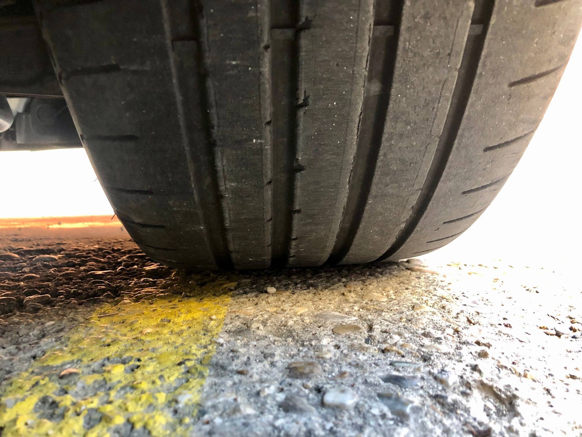

    Io mi sto trovando davvero bene con le GoodYear F1 Asymmetric 3 Runflat, marchio che in passato difficilmente avrei valutato ma me lo sono trovato in primo impianto su Giulia.
    Ottimo feedback e doti di tenuta stradale, sia su asciutto che bagnato, hanno solo il difetto che su Giulia, specie sul bagnato, accentuano la rumorosità derivante dall'ormai famoso "saltello" in manovra.
    Tra l'altro hanno un costo, ho visto, molto valido ed una resa chilometrica notevole. Sono a 37.500 km e sono in queste condizioni:
    Anteriore
    Posteriore
    A beckervdo piace questo elemento.

    Sulla quadrifoglio 37500 km senza ruotarle?
  6. AR147
    AR147 Presidente Onorario BMW
    16.885
    5.778
    7 Maggio 2005
    Torino
    1.177.982.847
    520d G31 LCI
    Questa è la 2.2 Diesel.
    Sulla Quadrifoglio 15.000 km massimo a treno con le PZero AR
    A CarMons piace questo elemento.
