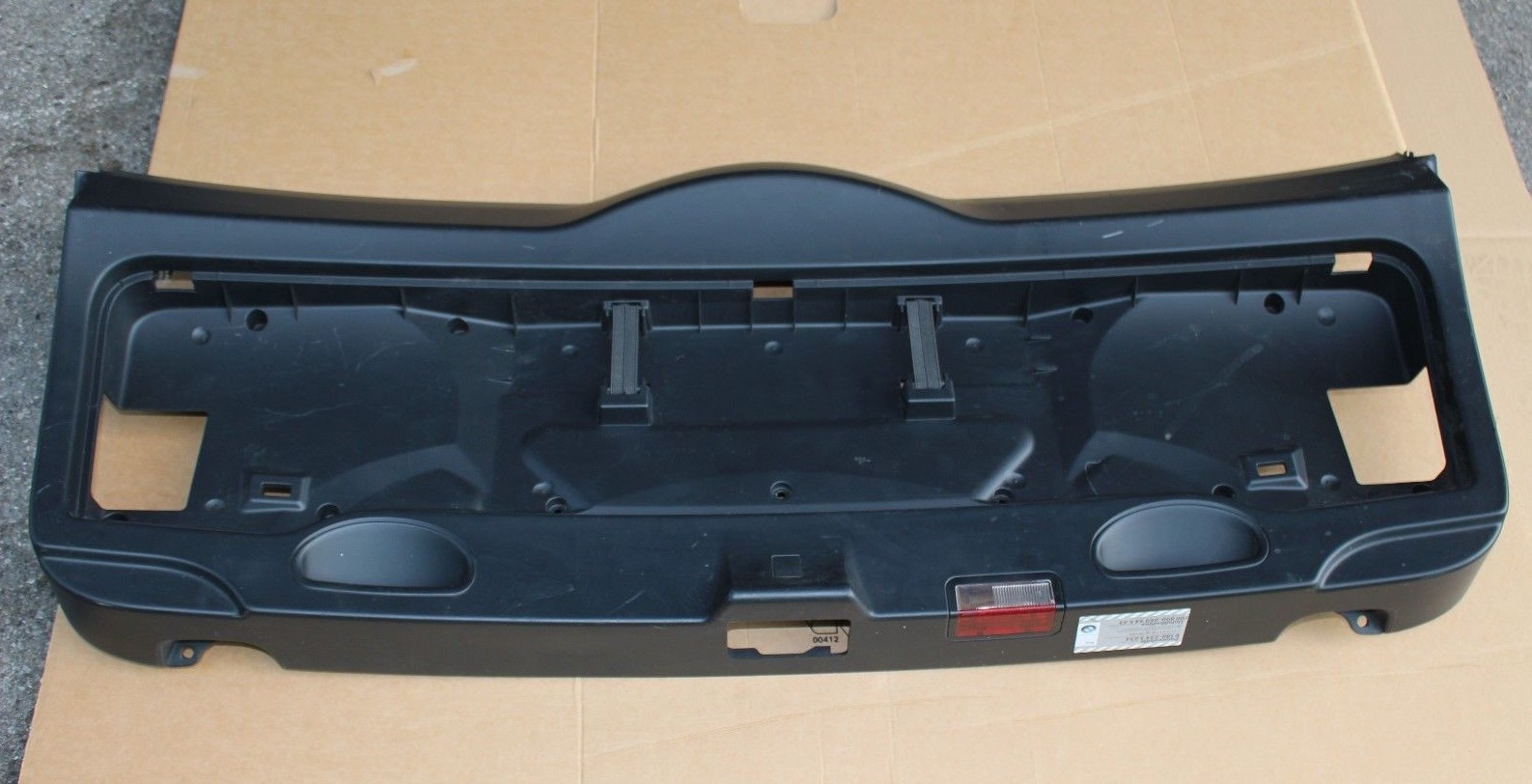

    Riporto questi messaggi perché ho messo mano al portellone. Ho prima di tutto pulito, asciugato e dissoidato il microswitch, ma non va.
    Allora ho utilizzato la video guida corredata di TIS, ma abbiamo un bel problema.
    Nei video esplicativi di YouTube, per aprire il lunotto fanno leva sul foro di sicurezza della serratura con la stessa completamente esposta.
    Io ho la copertura del baule che non è possibile rimuovere, perché due viti sono nascoste dal lunotto (che non è apribile).
    (In foto copertura baule)
    Secondo il TIS per smontare la copertura del baule, bisogna aprire il lunotto, ma non posso perché è bloccato :D Praticamente sono con un cane che si morde la coda.
    Allora ho creato un tubolare con un cacciavite in punta per spingere sul foro di sblocco di sicurezza (come fatto vedere nei video).
    Ho dato addirittura delle martellate, piegando il cacciavite, ma niente, sta puttana non si apre.
    Se qualcuno non ha un'altra soluzione, mi sa che devo usare il dremel ed asolare la copertura del baule per accedere alla serratura del lunotto in forma libera.

    non riesci a dare corrente alla serratura lunotto?

    Ed in che modo? per accedere ai fili delle cerniere che portano corrente alla serratura del lunotto devo aprire il lunotto -___-
    Lo switch, invece, è una fottutissima piastra con circuito stampato, quindi niente fili esposti.

    Aperto, dopo tante bestemmie, cacciavite rotto ed affini è aperto. Ho notato due cavi tranciati e il corrugato che porta l'acqua al lunotto tranciato in due.
    Sarà un lungo fine settimana :D
