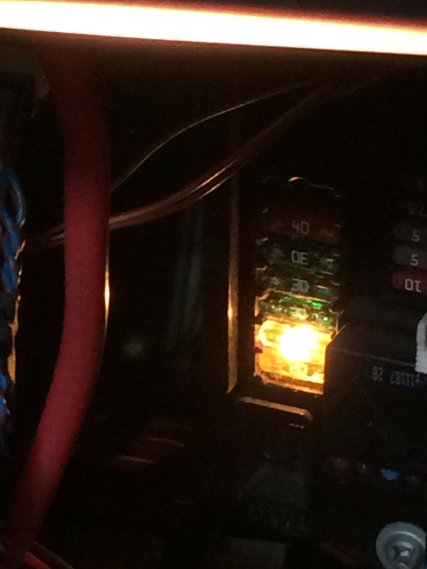

    Grazie !! :biggrin: Ho controllato la mappa dei fusibili, e dovrebbe essere il fusibile n° 54, che si trova dietro il cassettino portaoggetti. Ho aperto il vano ed effettivamente su quel fusibile è accesa una spia ! Significa che è bruciato, giusto ?

    sai che non te lo so dire? In teoria si, è bruciato ma ti devo confessare che non ho mai aperto nessun vano fusibili sulla mia, troppa fatica chinare la gobba, sono messi in posizioni scomodissime... lascio fare alle officine quando la porto per altri interventi... :mrgreen:

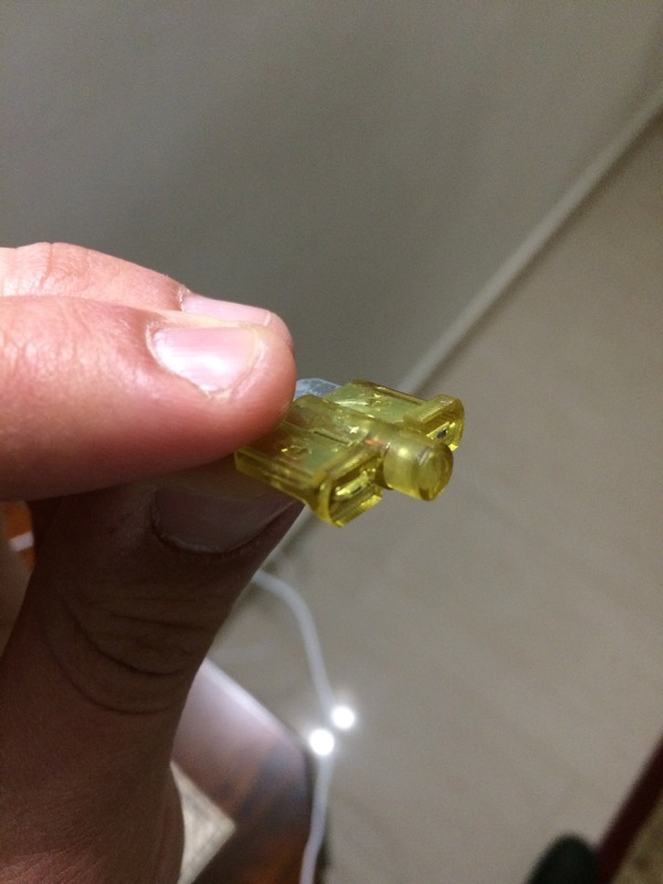

    Fusibile cambiato e ora tutto ok ! Purtroppo non ho trovato il fusibile che c'era prima, ovvero con una piccola luce sopra (allego foto), ma uno normale, sempre da 20 Ampere. Domani cerco di ordinarlo da qualche ricambista...[​IMG]

    Forte però , se è fulminato si accende la luce ..... ingegnoso [emoji106]

    è una piccola lampada tipo neon a bassa potenza collegata in parallelo ai due capi del fusibile. Se questo è integro non c'è differenza di potenziale quindi la lampadina è spenta; se il fusibile salta il potenziale aumenta perchè il positivo c'è sempre mentre la restante parte di impianto fa da negativo. SI usa lo stesso sistema per illuminare i pulsanti delle luci scale, anche se questi sono neon e funzionano a corrente alternata.Ed ora, dopo questo saggio di elettro-cultura, torno al mio magazzino di reni.... :razz:
