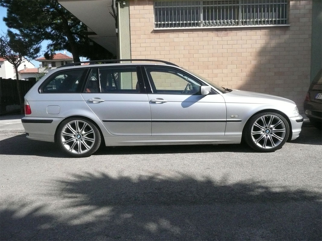

    eh si, alal fine ho deciso.. tra Bilstein, varie parrocchie, opinioni discordanti, alla fine mi son rivolto ad una rtigiano, sotto consiglio. Un signore che ora opera artigianalmente, ma fino a qualche tempo fa lavorava proprio per ammortizzatori da competizione. Ha modificato i miei (2 erano sparati :eek: ), li ha accorciati, tarati leggermente più duri. E poi son stati rimontati con i tamponi finecorsa adattati "ad hoc". Ho speso un pò di più di 4 rigenerati "generici", e meno di 4 bilstein (x i quali tralaltro ho sentito anche pareri nn proprio entusiastici, a differenza di molti qui su passion..e la cosa mi ha "infiffato" :redface::mrgreen:8-[)
    che dire? la macchina paradossalmente dovrebbe esssere più dura (gli ammo son più corti ma più duri), ma in partica..ora è mooolto più confortevole di prima. Prima si sentivano delle vere e proprie "mazzate" sullo sconnesso, specialmente al posteriore..marchigiano può confermare quando andammo a novilare :lol: , sembrava portassi delle cassette della frutta vuote dietro su strade "impervie". Ora ovviamente è rigida, ma assorbe molto meglio le buche, e il volante rimane saldo sullo sconnesso. Lo sterzo è molto più preciso, ed ha a mio avviso escursione minore.
    La cosa più positiva,oltre alla dinamica in curva decisamente migliorata (sapete bene tutti quanto un assetto fatto bene renda l'auto più precisa e "salda" a terra) è che prima l'anteriore con le eibach era più alto, nn so perchè. E il posteriore invece era "affossato". Forse eprche gli ammo avanti, sebbene sparati, eranio più nuovi... boh. Ora è piatta, perfetta avanti e dietro. Bella storia :mrgreen:

    A bene Omar la stai propio rinfrescando sta 320.

    cavolo se è bassa... ma non ti capita di toccare?

    certo..a volte tocco. ma il 99% delle volte che nn tocco è splenderrima :mrgreen:

    probabilmente hai toccato x il "contraccolpo" :wink:

    figata! bella parallela al terreno...la mia con le eibach e gli ammo originali è sempre impuntata in avanti..:confused:

    io pure avevo già le eibach..e davanti eibach+ammo orig,era alta all'avantreno...
