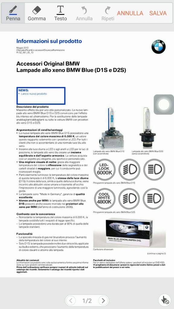

    Purtroppo in questi giorni ho potuto fare poco, spero tra domani e domenica di iniziare a vedere meglio per capire cosa poter iniziare a fare per sostituire le d1s da xeno a led.
    Nel frattempo vorrei chiedere una cosa ai più esperti;
    perché le bmw 2016 o 2017 con xeno hanno una luce molto molto simile a led come colorazione? Montano delle lampadine allo xeno da 6000k già dalla fabbrica? Oppure è la lente che le trasforma in questa colorazione? Perché mi sono trovato per ben due volte negli ultimi giorni, prima con una serie 2 active tourer e poi con una x1, e vedendo la differenza di colorazione della luce che faceva per terra, la loro era nettamente più azzurra blu, mentre la mia era sul bianco con un pelo di giallino, e comunque monto le Osram cbi 5500k. Cosa pensate montano? Di sicuro sono lampade oem, perché lo noto praticamente su tutte le bmw con xeno originale. Avete idee su cosa ha fatto bmw per rendere lo xeno così accattivante e simile alla colorazione dei led?

    Ah beh... io sono anni che me lo chiedo... Quando ormai nel lontano nel 2012 iniziai ad interessarmi a xenon e affini, comprai anche io le CBI 5500 che erano il compromesso ideale e le ultinon oltretutto oggetto di questo thread erano introvabili originali e illegali... Ma ogni volta che incrociavo una vettura degli ultimi 2-3 anni (la mia era una e81 del 2008 ) morivo di invidia, che fosse bmw, mercedes o audi. La risposta che ho ottenuto piu frequentemente quando ponevo la domanda, anche su forum americani, è che anche la costruzione del faro e' importante, senza contare che il proiettore di una macchina che ha i suoi anni puo' essere un po cotto, e questo ingiallisce la luce

    Ah quindi non sono l'unico a chiedermelo, bene. Per il faro, la mia è meta 2011, ma ho cambiato entrambi i fari per via di un piccolo tamponamento con due nuovi zkw originali da bmw, e ad ora anno circa 18 20 mesi, quindi sono freschi e non penso cotti. Ma se fai caso alle ultime bmw, tipo serie 1 lci, 2 active tourer, 4 coupe, x5 e x6, lo xeno che montano emette veramente luce tendente al blu! Spettacolare! Secondo me, o montano lampade 6000k oppure nella lente del faro c'è un qualcosa che fa tendere la luce al blu. Sono le due uniche spiegazioni che mi do. Ma se fossero delle 6000k, quali sarebbero?

    non penso montino delle 6000 k anche perche fino a poco tempo fa erano illegali. Occhio che la serie1 LCI se intendi quella attuale ha i LED non xeno. Sulle altre... magari hai beccato anche auto che hanno led (ad es. tutte le bmw che hanno la "riga orizzontale" dentro il faro ) cmq sono anche stato su una serie 4 con xenon ed effettivamente la luce era molto fredda, un po meno del led cmq

    Forse non era la 1lci, ma ti assicuro che tutte quelle a cui mi riferisco avevano lo xeno! Si distingue diciamo facilmente tra xeno e led. Le 6000 non sono omologate, ma basta aggiungere la dicitura che possono avere una gradazione massima "fino" a 6000k e il tutto diventa più che legale avendo una lampada da circa 6000k. Io penso possano essere queste qui quelle che montano le nuove bmw

    direi che sono delle normali philips blue vision ultra ovviamente immagino fatte pagare a peso d'oro...

    Sul prezzo spropositato ne sono pienamente d'accordo! Dici che sono le philips blue vision ultra? Non vorrei che la lampadina messa li fosse solo indicativa. Eppure sarei veramente curioso di vedere che lampade montano le nuove bmw, così da capire se è questione di lampada o lente.
    Io per ora le più valide 6000k che ho visto in rete sono le Osram cool blue hyper. Però ci sono ancora pochi video e foto a riguardo essendo una lampadina nuova.

    Secondo me non ha senso arrovellarsi tanto, e' improbabile che bmw monti lampadine premium come primo equipaggiamento, considerando che vendeva anche il "kit fari performance" che non erano altro che lampade xeno migliori, forse proprio le CBI... Cmq se qualcuno sa la risposta, ben venga. Io credo che sia per via del faro migliorato nelle auto piu nuove.
