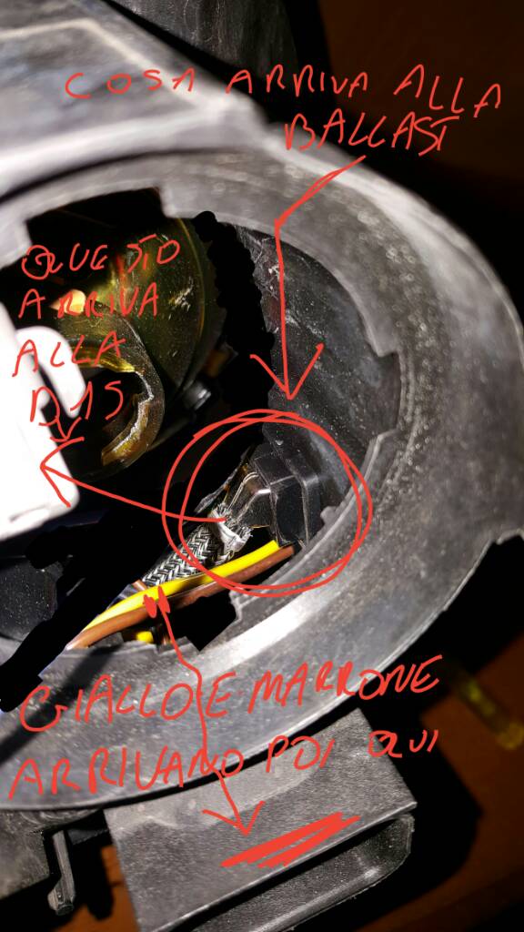

    Teoricamente il numero di fili che giunge alla d1s da dopo la ballast in poi non dovrebbe interessarci, perché appunto la ballast riceve corrente sicuramente da un solo positivo per far accendere il bulbo faro, poi la ballast in quanto reattore, gestisce come vuole l'alta tensione per la d1s ma a noi serve il solo PIN positivo che giunge alla ballast e al posto di farlo giungere ad essa, lo dobbiamo mettere al positivo in ingresso del nuovo kit e stop;
    Se la ballast come nel mio caso ha altre funzioni, ci penseranno gli altri positivi ai PIN specifici che giungono alla ballasta e faranno il loro lavoro (ASF, livellamento, per alcuni anche pilotare l'abbaglio)
    Per cui personalmente non andrei a far prove da dopo la ballast in poi, ricordiamoci che da li esce una tensione altissima che nn ci serve affatto se non per alimentare una d1s

    Non ho ben capito cosa stai per fare ma i fili che escono dal Ballast e vanno alla d1s li devi dimenticare... E soprattutto non toccarli con il tester se non vuoi provare 25.000 volt.... Per montare kit led bisogna prendere i fili che arrivano al ballast non quelli che escono... Occhio che già far danni non è bello ma rimanere fulminati è un lampo

    stacchi il ballast e lampada tiri via il cavo relativo ed usi i fili giallo e marrone che collegherai direttamente al kit led.
    sei stato fortunato , il sistema è semplice.

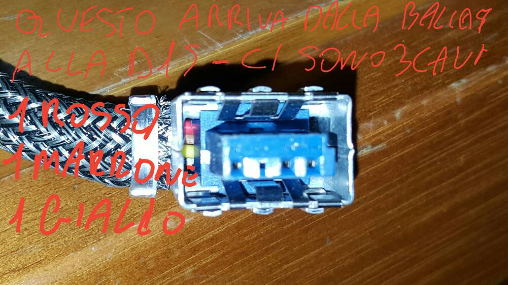

    Mi lascia ben sperare perché sembra essere arrivati ad un punto quasi definitivo Christian! Scusami però, ma non mi è chiaro un passaggio.
    Stacco ballast e d1s xeno, ok, ma a questo punto da dove prendo più il filo rosso e marrone se stacco la ballast? Cioè il cavetto che porta i 3 fili, rosso marrone e giallo parte dalla ballast. Probabilmente sono io che non riesco a capire cose semplici, ma non mi è chiaro.

    Dovendo mettere il kit led taglia esattamente quei 2 fili marrone e giallo da dentro e giuntali ai trasformatori led.
    Pure che lasci il ballast xenon vicino al faro non sarà più alimentato quindi tiri via lampada e filo che porta alla lampada e bon.
    Aho so 2 fili :mrgreen:

    Ok ok così mi è chiaro! Perfetto! Quindi li taglio in mezzo e nastro quelli che poi vanno alla ballast così da isolarli, almeno se in futuro voglio tornare allo xeno mi basta ricongiungerli. Giallo positivo e marrone negativo, giusto? Quindi tutto il resto, calamita abbaglianti, livellamento verticale e fari adattivi, sono tutti alimentati separatamente dalla ballast giusto?

    da quel che vedo si
    tutti gli altri comandi partono dal connettore auto da dove escono anche i fili marrone (-) e giallo (+)

    Ottimo! Tutti questi controlli li ho fatti sul faro smontato, domani controllo su quello montato in auto, ma logicamente al 99.9x100 tutto sarà uguale. Detto questo, armran mi diceva che questi led sono a fuoco regolabile, quindi credo un po come le torce che si acquistano a led. Io che li monterò su lente originale xeno, avrò qualche controindicazione o perdita di qualche tipo? Cioè sarà facile trovare una buona regolazione?

    Il ballast 45w osram ha 3 fili di cui sicuro 1 non utilizzato ma ignoro quale..

    Stefano, io come ti dicevo metterò una "prolunga" con connettori oem plug&play già prima del faro (fuori) in modo che la prolunga interrompe solo il positivo e di mio interesse ovvero quello che fa accendere i fari, nel tratto della prolunga il filo di interesse sarà deviato al nuovo kit è così facendo, non arriva corrente al ballast oem, rimane tutto li montato, quando voglio tornare allo xeno non dovrò nemmeno scendere il faro, mi basterà staccare la prolunga, rimuovere bulbo led, inserire xeno e collegare spinotto oem senza prolunga [emoji2]
    E non ho tagliato o alterato in alcun modo il sistema oem
    La cosa più importante durante le prove, è di non toccare i fili dopo la ballast che non ci servono assolutamente e pericolosissimi sono, noi dobbiamo beccare il solo positivo che dalla car giunge al ballast, tutto ciò che esce dal ballaste non dobbiamo nemmeno guardarlo
