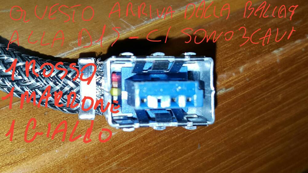

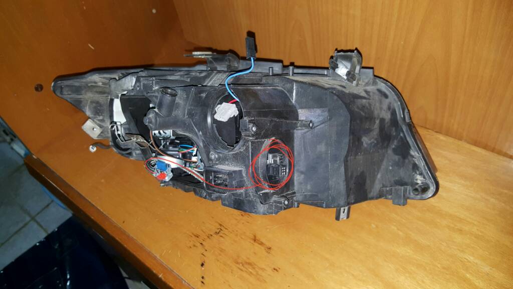

    Christian grazie per aver visto lo schema delle ballast e per le altre varie spiegazioni e consigli.
    Allora, quello che dici potrei anche farlo, cioè prendere il cavo che arriva al connettore della ballast e vedere realmente quanti cavi ci sono dentro. Ti dirò di più, sono andato a trovare i due vecchi fari identici a quelli che monto zkw che ho cambiato meno di due anni fa. Avendo la possibilità di fare quel che voglio su questi fari, che mi consigli, vedo che cavi arrivavano alla ballast? Poi provo ad aprire il faro per vedere se fattibile cambiare la lente? Cosa altro potrei sperimentare? Questo farò non ha ne lampade ne ballast, ma ci sono tutti i connettori e cavetti, quindi in teoria prendendo quello che parte da dietro il plug della ballast ed arriva alla d1s, vedo quanti e che cavi ci passano al suo interno. È corretto?
    All'inizio pensavo fosse tutto più semplice, essendo tre le vie possibili per aumentare la resa luminosa, tra sostituzione d1s led al posto dello xeno, cambio lenti oppure cambio centralina, tutti è tre hanno una difficoltà non indifferente, speravo almeno uno fosse solamente plug and play, invece per ciascuno di loro serve un certo lavoro, impegnativo, che richiede tempo e se fatto da inesperti, può portare anche a danni costosi.
    Spero, avendo con me due fari identici a quelli che monto, e quindi potrei fare qualsiasi prova sia meglio per poter fare un upgrade ai fari che monto, di riuscire almeno in uno di quelli che avete consigliato per poter avere un aumento della illuminazione.
    Grazie ancora per tutti i consigli e dritte che mi state dando [emoji4]

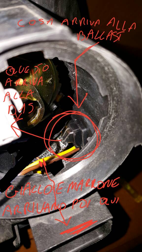

    Christian allora ho preso l'occorrente per fare la prova del tester, anche se onestamente un po mi spaventa, e quella di aprire il faro vecchio per capire se semplice o meno.
    Poi ho visto per bene e dalla ballast esce solamente il cavo a 3 che arriva alla d1s, e poi due fili uno rosso ed uno marrone che vanno li vicino su di un connettore. Ecco una foto
    Allora quei due fili, rosso e marrone arrivano proprio lì sotto. Mentre la presetta con tre fili arriva alla d1s, ed al suo interno ci sono tre fili di cui 1 rosso, 1 giallo ed 1 marrone.
    Secondo te, il rosso sarà di regola il positivo, la massa sarà il marrone, giusto? Vedendo tutto questo, che consiglio ti senti di darmi? Sembra fattibile la messa delle d1s a led? Oppure? Onestamente fare la prova con il tester mi spaventa un po, appena trovo un amico più preparato vedrò di farla insieme. Nel frattempo con tutto quello che ho scoperto, hai idee sul da farsi? Io sto veramente cercando di fare il possibile, domani provo ad aprire il faro e quindi vedere ancora meglio tutti i cavi che passano, e vedere se è semplice smontate la lente. Christian grazie ancora per tutti i consigli che mi stai dando! [emoji2] [emoji106]
