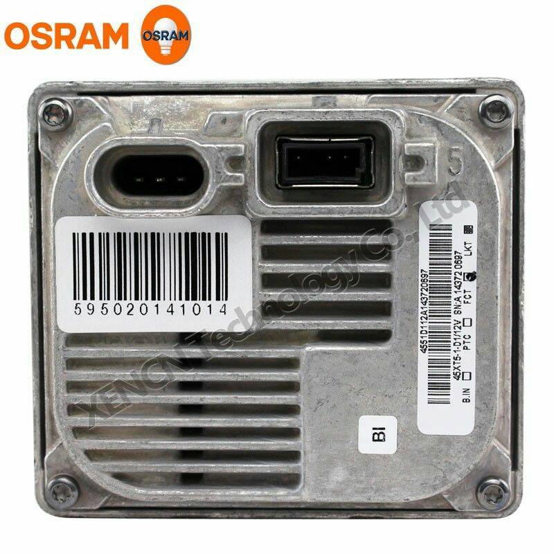

    Christian ho cercato dei confronti tra le philips x treme vision gen 2 e le Osram cbi, solo che non ho trovato nulla, al di fuori di qualche commento su forum esteri. Ho visto un po di foto e video in internet di queste philips e sembrano delle più che valide lampadine, peccato non ci sia un confronto con le concorrenti.
    Tornando alle ballast che mi hai consigliato, come dimensione e attacchi vanno nello stesso posto da cui smonterei le ballast oem? Hanno pari dimensioni? Perché a questo punto è una prova alquanto fattibile.
    Sono queste giusto?
    http://m.ebay.it/itm/1pcs-OSRAM-45XT5-D1S-D1R-45W-XENAELECTRON-Off-Road-HID-Lamp-Headlight-Ballast-/251854486982?nav=SEARCH
    Dovrebbero essere originali? Questo venditore garantisce originali Osram. Entrando nelle varie specifiche, trovo scritto questo: Buyer need to verify his car if it can install D1S & D1R 5500K Cool Blue Series bulbs or not.
    Cioè perché il venditore dovrebbe voler sapere se la mia macchina può montare o installare le d1s 5500k cool blue serie oppure no. Cioè quale sarebbe la finalità di questo quesito? Lo trovo scritto se si entra in descrizione prodotto.

    il ballast è lui ed è originale..
    inquietante che un prodotto "made in italy" lo si debba comprare dalla cina, qui da noi rivenditori non se ne trovano !!?
    gli attacchi lampada quelli devono essere, no problem, quelli di alimentazione vai a controllare sui tuoi ma, credo che possano corrispondere.
    Le dimensioni e quanto altro non so dirti.
    Al venditore prova a fargli la domanda, tecnicamente non credo gli interessi se hai cool blue o no, forse per una questione di legalità ???????
    Diversamente potrebbe essere per il fatto che si abbassano i K e quindi illumineresti più bianco panna ed attribuirgli la colpa che i ballast non sono buoni e aprire contestazioni :mrgreen:

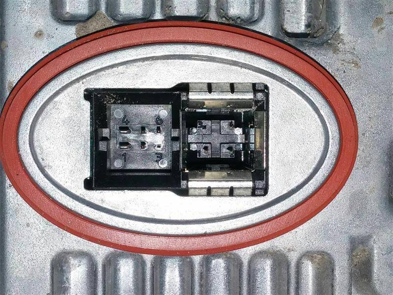

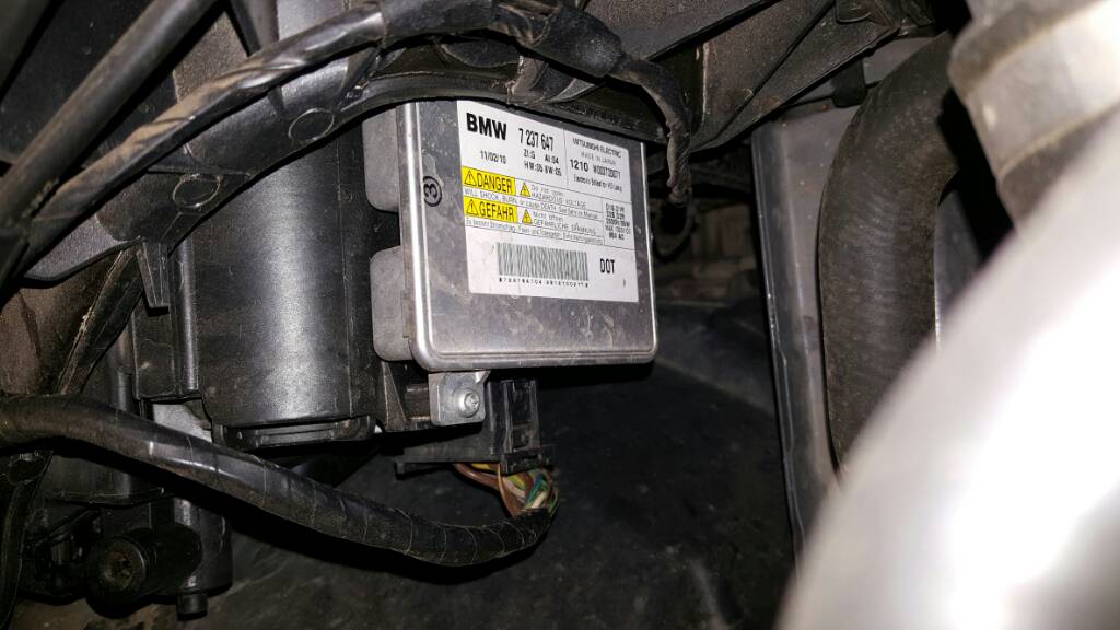

    Christian allora ho trovato il codice della mia ballast oem ed ho trovato una foto degli attacchi.
    Questa è la ballast che monto oem
    Ed ha questi attacchi
    Mentre la ballast da 45w ha questi attacchi
    Ad occhio purtroppo sembra non trovarmi, giusto?
    Si per il fatto che lui chiedeva che lampada montavo gli scriverei prima così da sapere lo scopo della domanda. Poi da quanto visto la centralina delle luci adattive è separata dalla ballast.

    cavolo non corrisponde nulla.
    Il connettore di alimentazione ballast andrebbe acquistato e ricablato sul tuo ( datasheets alla mano) quello alta tensione verso la lampada su ebay si trova già fatto e plug fino alla lampada
