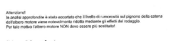

    Se devi cambiare anche l'albero (perché il tuo motore ha il pignone fuso all'albero) 3000 e. Senza albero 1500 correggetemi se sbaglio

    No, l'albero non viene piu sostituito. La spesa qual'ora bmw partecipi alla sostituzione potrebbe essere anche solo di 1000 euro circa (e 500 circa messi da bmw che solitamente riguardano i componenti da sostituire)
    Sent by iPhone 4 using Tapatalk
    Non qualcuno, ma Bmw stessa nell'ultima circolare Puma
    Ultima modifica di un moderatore: 24 Agosto 2014

    Ma qualcuno diceva che ormai l'albero non lo cambiano più a nessuno

    Bé lo si fa ancora se malauguratamente i denti fossero rovinati a livelli irrecuperabili.

    Ciao kiro87, una domanda: la mia e81 177CV è del 12/2007, quindi in teoria con pignone fuso all'albero motore. Ma dal preventivo in BMW per intervento cinghie mi mettono l'articolo 13527797906 PIGNONE PER CATENA, e nessun albero motore da 600 e rotti euro.. può essere che ho un motore "vecchio" ma con modifica al pignone albero motore di tipo "nuova"?
