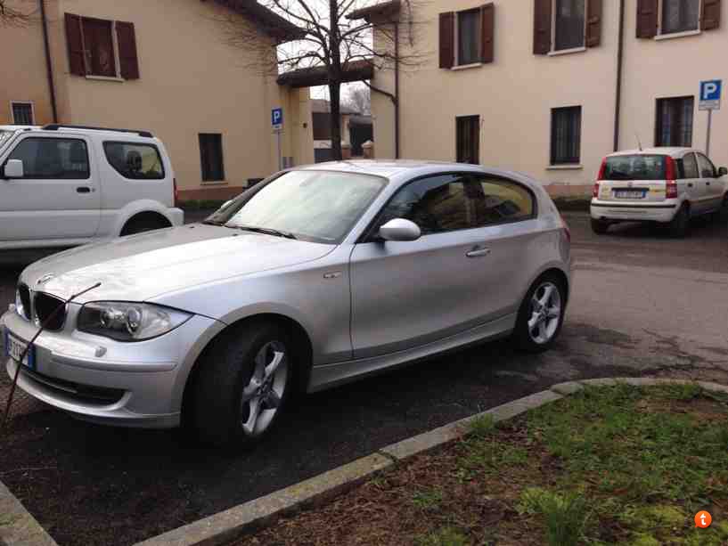

    Nuove Catene di Distribuzione per le nostre Bimbe
    The boss is back ✌️

    Hai fatto la modifica?

    Si si,conto nei prossimi giorni di pubblicare tutte le foto che mi sono fatto fare durante il "restauro" del motore.
    Prime impressioni:
    la macchina va come un treno,prende giri molto in fretta ed ora la frizione è più morbida rispetto a prima.
    Unica perplessità me l'aspettavo un pelo meno rumorosa al minimo (da fuori,dentro rispetto a prima è mio meno rumorosa),sono comunque contento e tranquillo perché oltre che andare molto meglio rispetto a prima il lavoro è comunque garantito per un anno.
