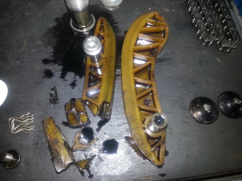

    Ecco le guida catene di 1° generazione (postate da Bart08) -->
    Ecco le guida catene di 2° generazione da estate 2012 in poi -->
    Ecco le guida catene di 3° generazione da primavera/estate 2013 (da precisare)-->

    Ma quelle di 3° generazione non sono uguali a quelle di 1° generazione?

    Decisamente no, cambia il colore e penso proprio anche il materiale!

    Provo sdegno e ribrezzo a leggere queste cose.
    Se funziona veramente quella di terza generazione, quella di seconda generazione nn può funzionare essendo totalmente differente. Quasi quasi meglio la prima visto che le assomiglia di più.
    Viene la pelle d'oca veramente

    E come fai a dire che "cambia il materiale"!?!?! :D /emoticons/biggrin@2x.png 2x" width="20" height="20">
    Ha lo stesso identico disegno (quindi probabilmente stesso sistema di dissipazione delle forze) e magari hanno scelto il grigio perchè si intona meglio con il colore del vano motore :mrgreen::rofl:

    A meno che non abbiamo a che fare con imbecilli che usano colorante nero, spero abbiano migliorato la qualità del materiale, anche se la cosa principale( ora che hanno sostituito il pignone dove gira la catena) era, ed è ottimizzare la guida dove scorre la catena e anche la catena stessa.
    Appena riesco cerco di trovare più informazioni sul tipo di materiale usato.
    Il disegno doveva essere comunque lo stesso, la cosa che stavo pensando era di far fare delle guide in acciaio su base di quelle in plastica (teflon), che dite potrebbe funzionare? :) /emoticons/smile@2x.png 2x" width="20" height="20">)))))

    Potrebbe ma l'attrito tra acciaio e acciaio non è lo stesso dell'attrito tra acciaio e teflon...
    Qua ci vorrebbe un ingegnere meccanico per trovare la soluzione migliore..
    E cmq non ci giurere che "non abbiamo a che fare con imbecilli" dato che hanno partorito quest'ideona!!

    Appena ho la foto vera della guida di 3° gen la posto, quella intanto è il disegno riportato dalla casa produttrice nell'immagine, appena saranno più diffuse forse qualcuno sarà gentile da postare le foto ;) /emoticons/wink@2x.png 2x" width="20" height="20">
