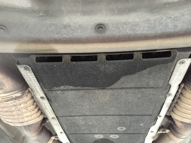

    F1 race supersprint, per adesso solo terminale.
    Dici che è meglio correre in bmw a farlo vedere il cambio?

    Mica male! :cool: Quanto gli hai dato?
    Correre in BMW è una frase che preoccupa solo a nominarla :D /emoticons/biggrin@2x.png 2x" width="20" height="20" /> Comunque in generale andrebbe controllato, ma conosci la mia avversione ai cambi SMG/DKG ecc, quindi io sono certamente di parte, ma non mi meraviglierei che stesse cominciando a dare i primi sintomi. Quanti km ha l'auto? E da chi l'hai presa (privato/conce)?

    quasi 2 mila eurozzi.
    Sintomi di cosa???? :o /emoticons/ohmy@2x.png 2x" width="20" height="20" /> L'auto ne ha 50 mila circa, presa da conce bmw

    Se l'hai presa da conce BMW vai a fargliela vedere tanto è in garanzia per non meno di 12 mesi.

    Quoto, portala subito a far vedere , non è normale che perda olio

    Ciao.
    Mi chiamo Luca, sono un utente di Roma, ho una vettura come la tua con gli stessi km acquistata a settembre 2014, a Bmw Pistoia, uniproprietario, un fine leasing, comprata e tagliandata sempre a bmw pistoia. Aveva 49.000km ora 54.000km.
    Venduta con la formula garanzia 24 mesi, che ho già sfruttato grazie alla cortesia e gentilezza di PAuto service di Roma (sono cliente Bmw dal 1996) per sostituire in garanzia tutta l'idraulica, pompa e guarnizione del complessivo dell'hard top in quanto dopo 5 giorni dal ritiro avevo notato una perdita d'acqua dal passaruota destro, dovuto ad una otturazione delle canaline di scolo acqua piovana. Mi hanno trovato qualcosa come 9 litri di acqua......lasciamo perdere....bmw pistoia non voleva intervenire.......ho fatto 2 telefonate, la terza l'ha fatta Pauto service.......tutto risolto in garanzia grazie a loro.......ho visto la fattura mi è venuta paura quando leggevo l'importo....
    Per fortuna tutto ok e in 8 giorni ho riavuto la vettura con tutto nuovo, pompa, servomotori, attuatori e tutte le guarnizioni.
    Carmine il capo-officina mi ha detto che almeno 1 volta l'anno la cabrio dovrebbe fare un po' di manutenzione per prevenire fenomeni di ostruzione dei gocciolatoi e canaline di scolo.
    Ma veniamo al cambio, perchè quanto scritto sopra è propedeutico purtroppo.......
    Passano 2 settimane.....vado dal gommista a montare gomme nuove e vedo una chiazzetta di trasudo dal carter cambio....
    Vado da Carmine in PAuto service, alziamo la vettura e conferma. Smonta il carter mi dice c'è un trasudo dalla parte della mekatronick (la ecu a immersione che comanda il Dkg e i suoi attuatori).
    Fa delle foto, invia foto, libretto a Bmw Italia per attivare di nuovo la garanzia......
    Dopo 2 giorni mi chiamano e mi chiedono le fatture tagliandi del vecchio proprietario che io avevo in copia dal momento del ritiro.
    Passano 10 giorni e Giovanni di PAuto, mi dice che secondo Bmw Italia, il vecchio proprietario ha saltato un tagliandoi per cui in base a questa negligenza e a fattori di usura delle componenti mi si prospetta il seguente lavoro:
    -smontaggio completo cambio
    -sostituzione guarnizione ecu mekatronick
    -corredo gommini
    -kit completo per scarico e sostituzione olio
    -olio cambio Pentosin fll4
    -filtri
    -coppa olio
    -manodopera
    Non scrivo l'importo per correttezza di PAuto service e Carmine che con grande gentilezza e competenza di sono adoperati per non farmi pagare a tutti i costi, ma visto il comportamento di Bmw Italia, declino l'offerta e compro SOLO i pezzi di ricambio necessari.
    Il lavoro viene svolto in 4 ore ( e non i xxx giorni di fermo macchina) presso l'officina del team per il quale facevo preparare le mie Evo (sono presidente del lancer club italy) seguendo il manuale d'officina Bmw e le procedure di carico e spurgo dell'impianto.
    Il giorno seguente abbiamo anche fatto il controllo ulteriore del livello.
    Vettura perfetta, trasudo e perdita risolti, risparmio e "godimento" contro Bmw Italia NOTEVOLISSIMO.
    L'olio scaricato era praticamente acquoso......per fortuna scarsi i sedimenti metallici sul magnete. Ora la vettura è molto pastosa e confortevole nei cambi marcia, ho fatto fare successivamente l'aggioramento Ecu-DKG-Ecu motore alla PAuto service, il software era ancora quello di ottobre 2009, quando è stata costruita...!!!

    appena tornato dal conce, macchina controllata e mi hanno detto che non c'è niente di particolare, di ripotargliela tra 2-3 mila km quando devo fare il tagliano cosi vedono se è cambiato qualcosa o no.

    Se mi posso permettere visto il modello di auto che hai, francamente insisterei per un intervento immediato con eventuale tentativo di "appoggio" garanzia bmw.
    fai come me, insisti,non aspettare mesi o km, se il capo officina e'in grado di ASSICURARTI che non hai trasudi o perdite,ok.
    altrimenti agisci di conseguenza.

    scusate il ritardo, oggi finalmente sono riuscito ad andare da un mio amico meccanico e la perdita di olio di vede, e come se si vede! C'era proprio la gocciolina d'olio sulla guarnizione. Non sembra che perda dalla paratia sotto ma solo da quella laterale lato passeggero per intenderci. C'erano alcune vite leggermente molli. Le abbiamo controllate tutte e pulito tutto. Settimana prossima vado a controllare e se perde ancora vado in bmw e mi in*****.

    idem, mi sembrava una stronzata intergalattica quella dell'acqua di scarico dell'aria condizionata.
    Il problema è: andare di nuovo li, incazzarsi e farsi fare il lavoro in garanzia o andare in un'altra concessionaria?

    Marco è dura consigliarti a distanza, però io dubito che tornerei li a fargli fare il lavoro (tornare tornerei), ma vedi tu.
