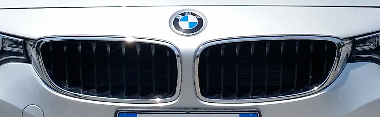

    Ho visto una foto del frontale.. e vorrei aver capito correttamente il tuo pensiero:
    a me sembrano già aperti di serie..
  18. espi one
    espi one Amministratore Delegato BMW
    4.555
    2.523
    21 Dicembre 2015
    Roma
    334.765.355
    BMW M235i Xdrive Gran coupè
    Questa è la presa d'aria dietro il rene, aperta
    A Sergio530 piace questo elemento.

    Con quella chiusa da dove prende l’aria?
  20. espi one
    4.555
    2.523
    21 Dicembre 2015
    Roma
    334.765.355
    Non ci sono altre aperture visibili. La risucchia dalle diverse fessure tra la compartimentazione del motore e dei fari.
    È un delitto, è praticamente strozzata!
