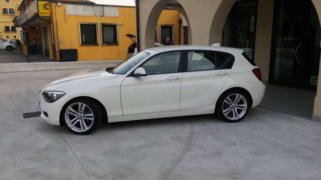

    x la cronaca vi aggiorno sulla faccenda:
    auto portata a collaudo ed inserite a libretto tutte le misure del nulla osta bmw quindi anche coi 19 ed è presente anche la misura che ho portato a collaudo cioè i 18 225/40/18 sia davanti che dietro!
