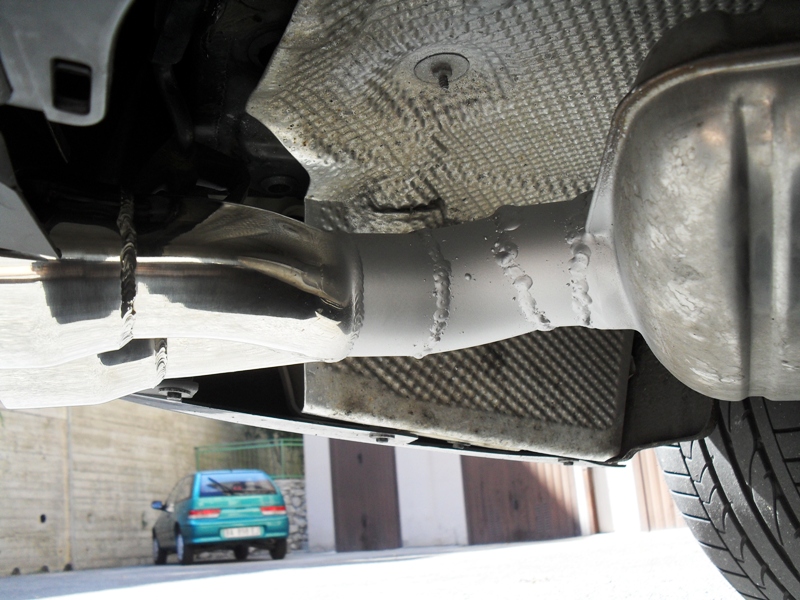

    no no ti sbagli tutto fatto per la garanzia.
    in pratica è stato fatto un'intervento come il tuo, via il tubo da stufa, Y e tubazione che va a dx.
    cmq bel lavoro anche il tuo anche se non mi piace il fatto che sia tagliato a fetta di salame. io lo avrei fatto identico all'originale del 330, acquistando proprio i copriterminali originali del 330.
    gran mezzo cmq!!!!!

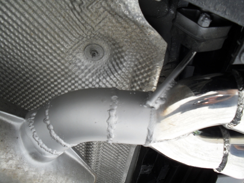

    mi ha spiegato massimo che per fare un buon lavoro avrebbe dovuto eliminare il silenziatore modificandolo e facendo delle derivazioni ( tra l'altro e' quello che mi ha detto anche bartoli) in quanto altrimenti il fumo di scarico sarebbe uscito quasi tutto dal lato sinistro ,e si sarebbe notato ancora di piu' nel periodo invernale, lo scarico a fette di salame l'ho scelto proprio io in quanto lo trovo molto piu' aggressivo del normale montato sul 330d, e poi mi piace l'unicita'.........

    infatti per fare uscire il fumo in ugual quantità tra dx e sx mi ha taffo una Y con una lamella interna per dividere meglio i fumi. alla prova dei fatti infatti il fumo esce in egual maniera.

    fatto come la sua facendo una y al silenziatore non penso costi molto, fatto alla bartoli maniera viene sui 700 euro.............
