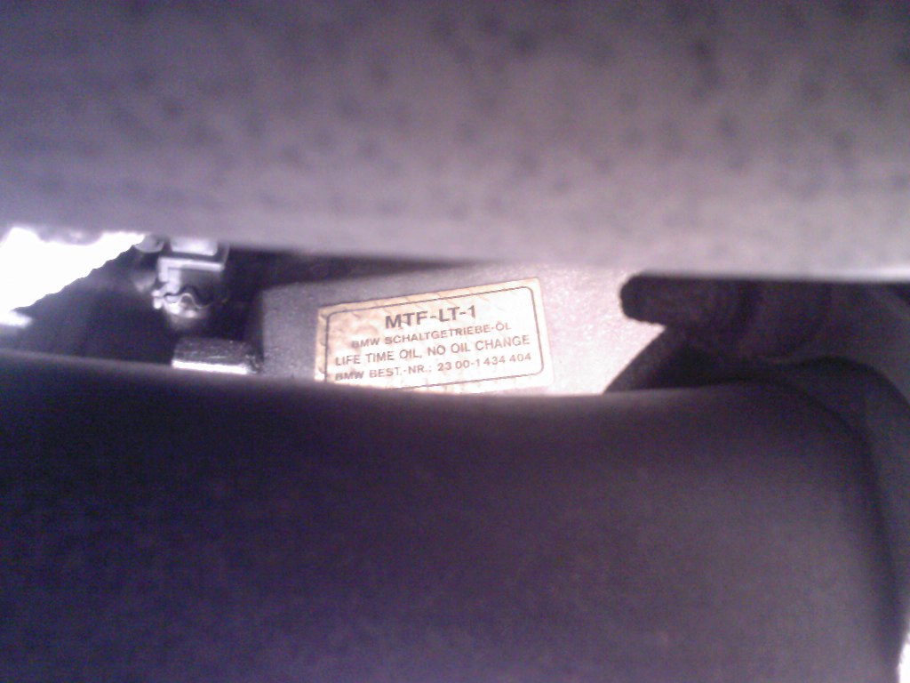

    Causa manicotto della marmitta che perde con conseguenze note, mi sono messo a cercare la targhetta del cambio (quella famosa di cui tanto si parla).
    Chi è che gentilmente mi da le coordinate??
    Perchè io ancora cerco... :mrgreen:

    lato destro del cambio visto da sotto.
    ecco la mia etichetta ad esempio, si vede anche la marmitta, per renderti conto di che altezza si trova più o meno.

    Ma la testa verso lo scarico o il motore?
    Ma è molto imboscato? (nascosto..)
    grazie mille

    io sono ancora in piedi.
    testa vero il motore.
    non ricordo se devi levare qualche rivestimento plastico per vedere il cambio, comunque una vota che lo vedi guarda in alto nel lato destro rivolto verso il motore. la linea di scarico passa vicina.

    Posizione scomoda e sarà un pò sporco,sta sulla scatola cambio,sul fianco del lato passeggero(sopra il tappo di livello),metti l'auto sul ponte in sicurezza (30secondi) e trascrivi colore e dati targhetta.

    Oppure...chiama il service bmw, ultime 7 cifre del telaio e ti diranno che olio mettere...:wink:
