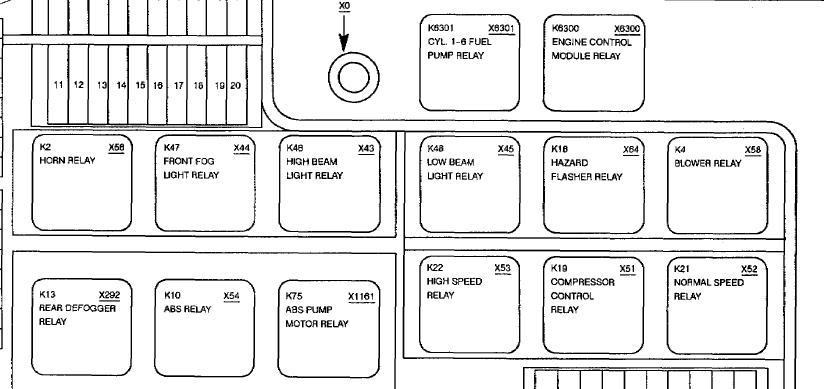

    poi c'è un'altra cosa che non ho capito: il fusibile della pompa della benzina è il numero 18, ma sul quadro non riesco ad individuarlo, come faccio a capire qual'è?

    il fusibile pompa carburante si trova nel vano, ma non riesco ad individuarlo. Nello schema c'è scritto che è il numero 18, ma purtroppo non sono numerati e quindi non riesco a trovarlo.
  15. makepalle2002
    3.852
    262
    17 Marzo 2007
    55.106.019
    320i cabrio E36
    sul coperchio della scatola fusibili c'è scritta la disposizione.
    comunque, eccolo lì:
    il fusibile da una parte fa capo al relè e dall'altro alla pompa.
    la batteria anche se è sovradimensionata, non dà nessun problema, anzi.
