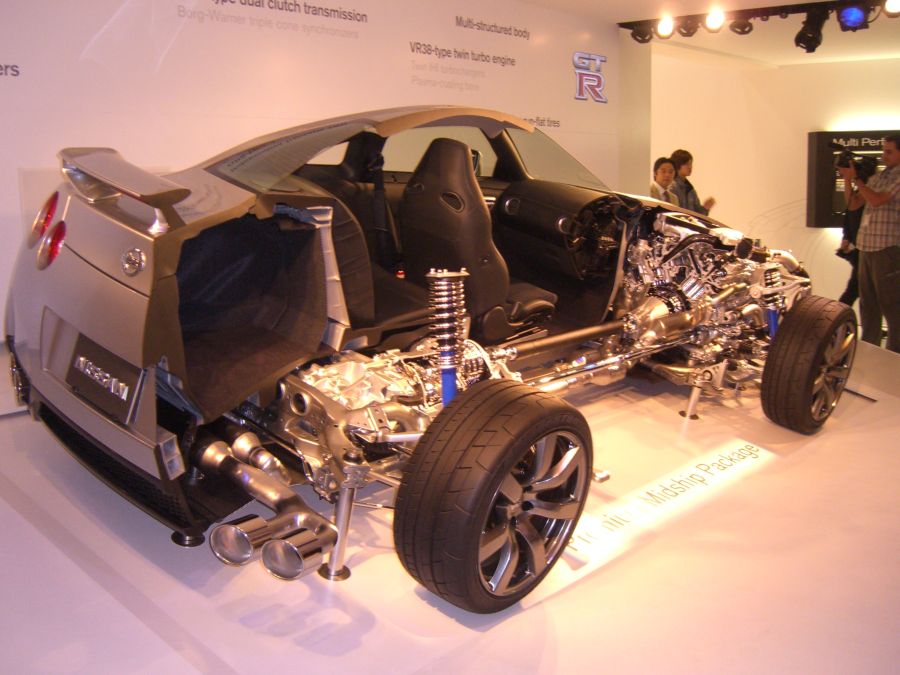

    Notate nulla di strano in questa immagine? E' la prima auto al mondo ad adottare questa particolarità tecnica
  16. Masamune
    10.396
    615
    13 Maggio 2007
    159.238
    Volkswagen Santana 3000
    ...Non vorrei dire una cagata, che se no rischio il ban
    due alberi motore?
  17. El Nino
    18.476
    431
    23 Maggio 2003
    22.520
    No, sono due alberi di trasmissione. CIò è dovuto al cambio al retrotreno (la trazione è integrale)
  18. 996GT3
    20.667
    863
    11 Novembre 2005
    21.555.059
    330i E91 Attiva, Mini One D
    Osti che complicazioni....
    Per me che sono tendenzialmente minimalista non so quanti vantaggi concreti possa comportare..
  19. Masamune
    10.396
    615
    13 Maggio 2007
    159.238
    ....almeno sugli alberi ci ho azzeccato! Ma come funzionano?
  20. 996GT3
    20.667
    863
    11 Novembre 2005
    21.555.059
    ..funziona che di norma il transaxle, cioè il posizionare il cambio al retrotreno, serve in una TP per una miglior distribuzione dei pesi.
    In questo caso sposti è vero il peso del cambio dietro, ma necessiti di un ulteriore albero per portare la trasmissione anche alle ruote anteriori.
    Morale: per distribuire meglio il peso in questo modo si complicano la vita con peso in più (il secondo albero) ed è necessaria una sofisticazione meccanica ulteriore.
    Secondo la Nissan insomma è meglio avere più peso ben distribuito piuttosto che meno peso ma distribuito peggio. Ce n'è di gente perversa al mondo.
    La Ferrari sul 599 ha invece fatto un ragionamento un filo più pratico: spostare il cambio al retrotreno e fottersene del 4WD!
