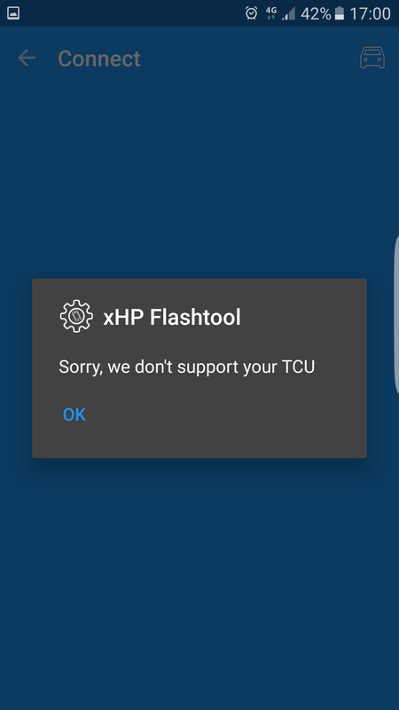

    Quoto :) /emoticons/smile@2x.png 2x" width="20" height="20" />
    Stasera provo anche io e vi dico... Ma penso non sia compatibile come quella di paolino... Dicono in futuro...

    Idem con patatine..Negative!

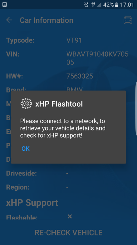

    Niente nemmeno la mia è compatibile.
    Che nervi build date fine ottobre 2006, supportate da marzo 2007. -.-

    Concordo con te nel momento che il cambio magari viene a costare 500 euro e smadonnamenti vari....però se magari si trova una TCU compatibile con 100/150 euro ci posso pensare.....da quanto leggo sembra che il supporto arriverà molto piu avanti e FORSE per le TCU più vecchie....quindi potrebbe avere un senso questo cambio per avere uno steptronic decisamente migliorato :D /emoticons/biggrin@2x.png 2x" width="20" height="20" />
    questo ad esempio credo sia vecchio (anche per e46) pero per dareun idea:
    http://www.ebay.it/itm/BMW-E46-318i-320i-330d-E39-523i-530d-Modulo-di-controllo-trasmissione-Centralina-/152349174952?hash=item2378b7eca8:g:R0AAAOSw4GVYSXsi
    Più che tutto sarebbe da capire (ho chiesto nel 3d) quali codici e quali tipi di TCU sono compatibili....
    qualche guru del forum che sappia darci una mano??? Sono compatibili TCU dal 03/2007 in poi per esempio per le E92.
    Lista compatibilità:
    http://www.xhpflashtool.com/resources/xhp_vehicle_support.pdf
