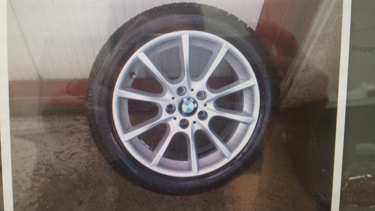

    Non mi piacciono dinoz!!! :( /emoticons/sad@2x.png 2x" width="20" height="20" /> se devi mettere qualcosa mettili come quelli di pietro non per forza originali anche dei replica.poi se ti piacciono mettili!non è' il mio parere quello che conta ma il tuo.cmq 350 euro e' un prezzo buono.

    si come disegno normalissimo niente di che.... replica da 18 costano 460 m style m876

    E metti quelli.tanto sempre anche se compri questi dovrai cmq gommarli e un 600 euro per le gomme devi calcolarli a meno che non trovi 4 belle gomme semi nuove....
    Vai di m style

    àrrrg gia disegno uguale a quello di pietro ma mi basta da 18 cosi piu confort

    Quella misura dovrebbe avere in ET da 30 e sarebbe l'ideale per la F1x chiedo che ET hanno, poi per 350€ si può fare.

    L'ET o Offset è la distanza che va dall'esterno del cerchio a dove lo stesso appoggia al mozzo. Quindi variando quello varia la posizione cerchio a filo carrozzeria vettura.

    l'ET non viene consigliato è stabilito. I cerchi da 18" con canale da 8" hanno un ET da 30, i cerchi da 19" con canale da 8,5" l'ET è da 33, i cerchi da 20" sono differenziati e hanno un canale anteriore da 8,5" ed ET da 33, quelli posteriori hanno un canale da 9" ed hanno in ET da 44. Dati ufficiali stabiliti da BMW.

    sono misure esatte indipendentemente se i cerchi sono originali o replica.......

    I replica hanno anche loro le caratteristiche illustrate, i depliant riportano tutto misure diametro larghezza canale e misura ET.

    Se i replica sono fatto bene dovrebbero avere le stesse caratteristiche di quello originali !!
