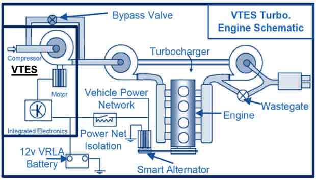

    Il V8 come l'N54 sono Biturbo, in particolare l'S63 è TwinScroll.
    Il punto è che affermano che il nuovo 6L della M3 possa salire di cilindrata fino a 3.3 litri (ma questo andrebbe in contraddizione con i motori modulari di BMW), ed adottare TRE turbocompressori distinti. Io la vedo una forzatura, ma penso sia il solito 3 litri N55 con l'implementazione della tecnologia VTES
