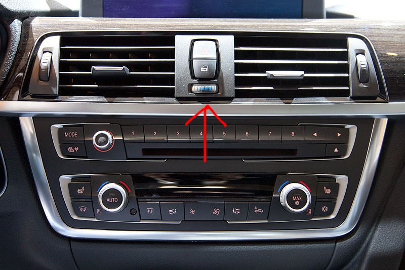

    Scusa la domanda stupida, ma hai verificato che la rotella rossa/blu fossa al centro o sul blu? Cambia non poco, almeno nella mia.

    Chiarisco... Mi riferisco alla rotella blu e rossa sotto lo sblocco portiere (dietro c'è nè una analoga):

    Se nn erro quella rotella serve per scegliere un mix di aria trattata dal riscaldamento (rosso) e aria nn trattata ne da riscaldamento ne da condizionatore,ovvero se la metti sul blu entra aria non trattata direttamente dall'esterno
    Era cosi sul volvo e' cosi sull'E46, e' cosi sulla tua
    Quindi devi metterla nella posizione neutra a meta' altrimenti nn si raffredda l'abitacolo
    C'e' anche spiegato sul manuale uso e manutenzione, se hanno mantenuto la suddivisione tradizionale e' scritto nella prima parte

    Esatto! Infatti lo era sia sulla E87 che E89 che avevo... io le lascio sempre al centro, ma è capitato una cosa simile a mio padre con la X3 (F25) che aveva difficoltà a raffreddare, e poi quando sono andato a vedere le 2 rotelle erano sul rosso

    Giovedì pomeriggio faceva un caldo porco, mia moglie e' venuta a prendermi all'ospedale a parma con la mia e si lamentava che non raffreddava, girata la rotella e lasciato su 16 gradi dopo cinque minuti c'erano i pinguini sul cruscotto...
