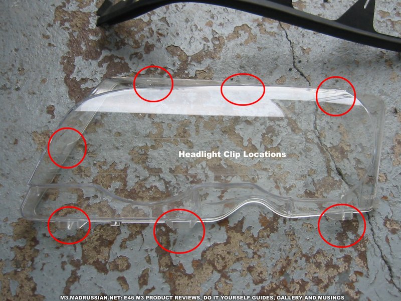

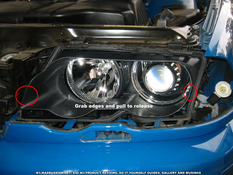

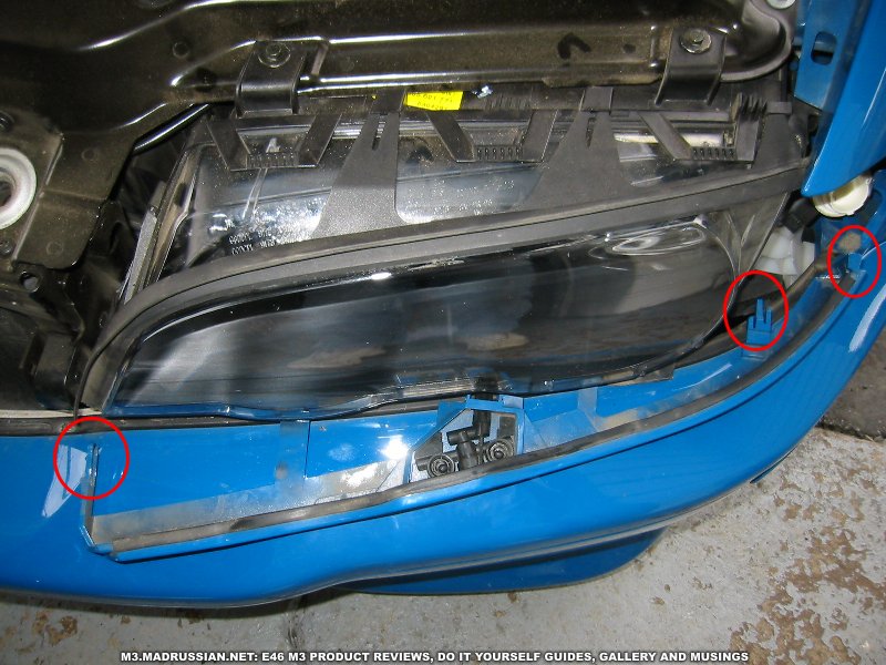

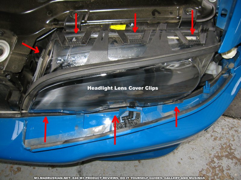

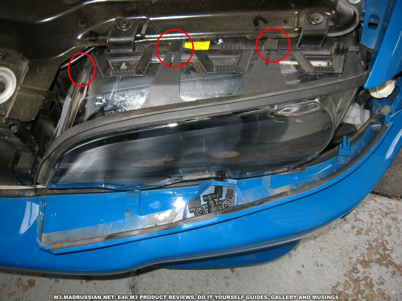

    mauri, scusa se rompo ancora...
    in previsione dell'arrivo degli angel, mi potresti trovare come si smontano le frecce laterali e poi come si aprono i fari anteriori, sempre berlina pre-restyling?!
    ho letto che x la freccia si deve mettere il giravite nella fessurina laterale e c'è una vite, ma io anche guardando non la trovo mica :cry:

    Crash scusa se non ho potuto ripondere prima comunque già ti ha risposto Dragone, per le versioni come le nostre pre- restyling basta infilare un cacciavite a lama piatta e preme non tantissimo altrimenti rischi di rompere le plastiche, mentre schiacci con la mano fai andare verso l'esterno la freccia (è una cavolata) invece sul restyling c'è una vite da svitare.
    Per quanto riguarda montare gli angel eyes, devi smontare qualche pezzo, ti posto delle foto su come procedere
