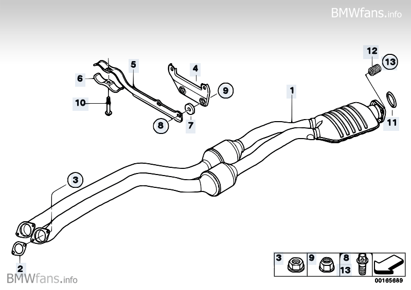

    fede stai facendo un po' di confusione mi sa... La valvola egr non centra assolutamente nulla, serve per il ricircolo dei gas incombusti...
    Il risuonatore, inoltre, sta attaccato fisicamente ai catalizzatori:
    Quello in fondo a destra...

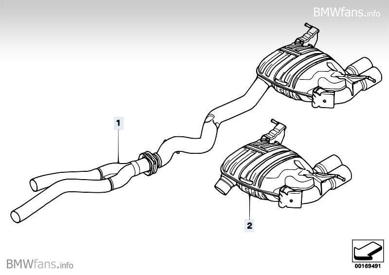

    Guardando la foto dello scarico performance però mi vien da dedurre che taglino e saldino:

    infatti tagliano e saldano...e ci aggiungono anche un manicotto se non erro.
    quanto alla egr...volevo farti capire che le due uscite sono entrambe aperte...e non come l'orginale che ha la valvola

  13. gimax
    gimax Presidente Onorario BMW
    8.356
    267
    9 Giugno 2006
    9.744
    135i PK / Cinquino
    Mi sà che non avete capito un caxxo :mrgreen:
    Allora il Performance nel caso del 135 prevede centrale e finale con eliminazione del risuonatore(che non è un silenziatore :wink:),eliminazione che viene fatta in quanto nel performance non c'è la valvola di scarico presente nell'originale :wink:
    Il centrale viene collegato ai due catalizzatori mediante due flange imbullonate................non si salda nulla ma si taglia il tubo originale appena sotto i kat :wink:
    il sound del performance è decisamente più appagante di altri finali skat o kat attualmente in commercio,questo ve lo posso garantire :wink:
    In accoppiata con i dps catless tuona da paura ma imho comincia ad essere troppo fracassone e cambia molto di tonalità(più cupa) ai bassi e intermedi.
