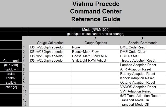

    poi non riesco a cambiare mappa.. ho premuto due volte il pulsante dtc e poi mi sono spostato con il cruise..
    ma non indica giusto.. cioè mappa 1 dovrebbe indicare 1000 giri giusto e cosi via...
    ma accendendo la macchina, si oscurano i schermi e mi indica 1300 giri...
    uhmmm:-k:-k
    dici che c'è da fare qualche regolazione??!!
    vabbè almeno ora è tutto a posto..
    grazie mille enri e marc...

    Le AT sono per cambio automatico, le MT per cambio manuale.
    Inoltre le mappe si chiamano:
    8-17 6AT TURBO UPGRADE
    8-17 6MT TURBO UPGRADE
    8-17 6AT
    8-17 6MT
    Tu mi sembra abbia il 6MT (manuale) e non abbia turbo maggiorati, basterebbe leggere :D /emoticons/biggrin@2x.png 2x" width="20" height="20" />
    Per regolare il tacho devi dirgli che tacho hai, nel gauge calibration, e quello lo regoli da menu del cruise:
    Metti il 4-1...

    Il problema mio è proprio questo, io invece NON LO POSSO USARE, non ho il cruise.
    Tutte le funzioni si possono fare senza command center?! :sad:
    Per la mappa c'è il tasto DSC, per i gauge il tasto 4freccie... Ma per gli errori, ad esempio??

    per gli errori li puoi cancellare con il pedale accelleratore. Guardati il video :lol:
    per il resto devi aspettare che Shiv faccia dei cambiamenti ma veramente pochi non hanno il cruise su una macchina cosi..
