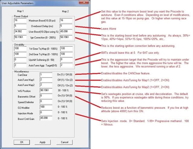

    Devi semplicemente impostare i psi di picco massimo che vuoi.
    Il resto fa tutto lui. E' il suo bello! :mrgreen:

    Teoricamente anche se metti 17psi (1 psi in + del jb3 in map #7) ecco che va di più! ;) /emoticons/wink@2x.png 2x" width="20" height="20" />

    Ti ho gia spiegato come funziona via pm. Il quanto posso spingere lo decide il procede in relazione al sensore battito in testa. Per un Stage 3 con benza 98-99-100 io metterei:
    Mappa 1
    UT35% - IC25% max Boost 16 psi.
    Mappa 2
    UT50% - IC50% max Boost 17,5 psi.

    vedi che non hai ancora capito come funziona #-o.......... 17,5 psi e' il boost massimo che viene impostato e raggiunto SOLO se il motore lo puo' sopportare dipendentemente dal segnale del sensore battito . Sicuramente si mettera attorno ai 16-16.5 di picco.

    scusami enry#-o#-obne ora ho capito,quindi diciamo che spingerò intorno i 16 16,5 psi come una mappa 7:-ka differenza che quan imposto e fa tutto lei in base al battito...:-k
