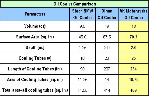

    Un bel sito con tanti lavoretti inerenti al nostro motore:http://www.billswebspace.com/bmw335.htm
    Ho visto la modifica del radiatore olio con uno maggiorato: minGhia che sbatti!!!!:eek: #-o
    Però i numeri parlano chiaro:

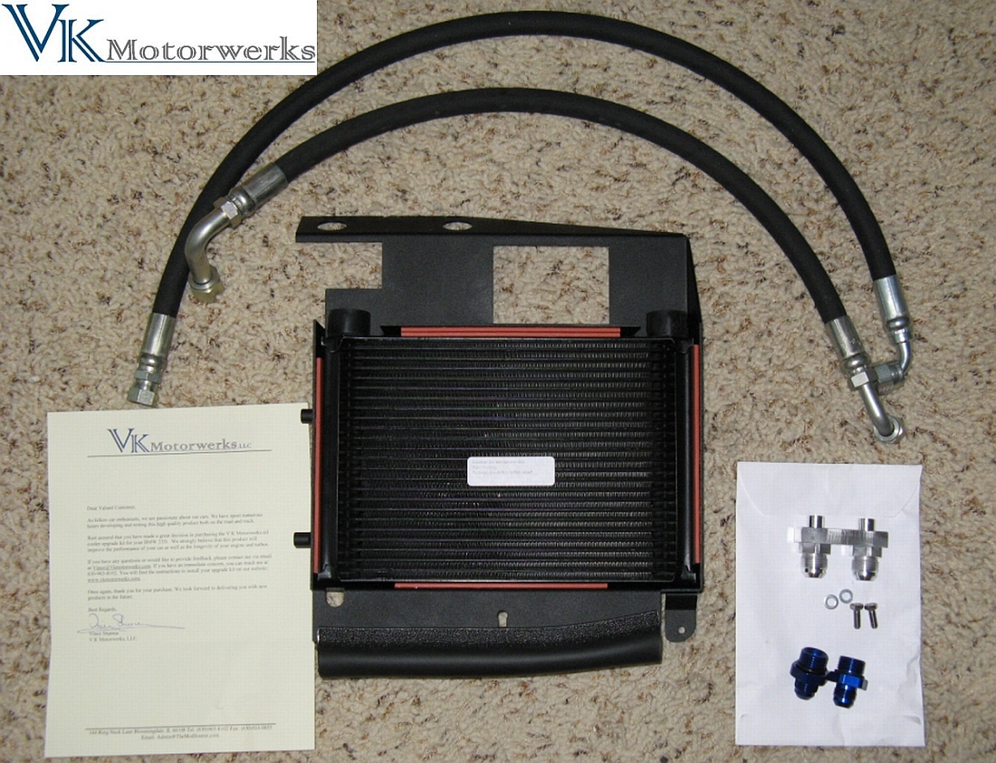

    "Piterston" ti ha detto bene... ma quello che mi spaventa è il montaggio: ho visto le istruzioni e non è cosa da poco!:confused:
    Poi c'è qualcosa sul discorso febdinebbia che non ho capito...8-[

    effettivamente le istruzioni fanno paura8-[:eek:
    http://www.vkmotorwerks.com/oilcoolermanual.pdf

    se guardi nella recensione di quando ho montato i downpipes avevo sostituito anche l'oilcooler,ma poi lo avevo tolto perchè ne avevo preso uno troppo grande e non ci stava.
    Il montaggio non è cosi complicato,in circa un'oretta si fà tutto.
    Le istruzioni che hai postato non so come siano,ma andare a spendere 600€ per un semplice radiatore.....:eek::eek:....
    Quando puoi ordinartelo tranquillamente sia su internet che da un ricambista per si e no 100€

    Per l'airbox/gruppo potrei essere interessato... per l'oilcooler non sono d'accordo: non esiste comprare un radatore "solo più grosso" ed esser certi che va meglio... ok, risparmi soldi, ma se poi non funziona come dovrebbe devi rismontare tutto!
    Questo è stato testato... giusto?:wink:

    tra l'altro guardando le istruzioni , e le relative modifiche fa fare, sembra abbastanza "adattato", in realtà ora che conosci bene le dimensioni e gli spazi che occupa potyresti prenderne un'altro adatto risparmiando un bel pò.

    ti sbagli,in questo caso basta che la portata sia superiore ed il gioco è fatto....poi se guardi le foto dell'oilcooler originale ti passa ogni dubbio,peggio di cosi.....
    Infatti hanno preso un normalissimo oilrcooler che trovi anche su ebay(se guardi quello che non ho montato ed il loro sono identici,meditate!!),hanno calcolato le misure perchè alloggiasse senza problemi e si sono inventati un kit da 900$...
