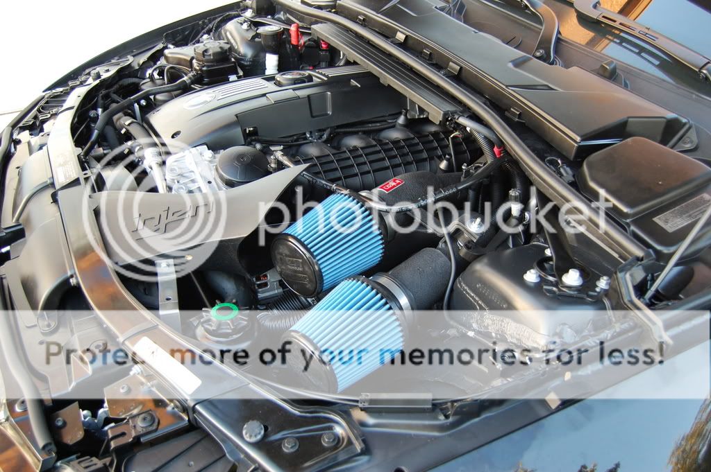

    Guarda anche l'Injen intake. secondo me quella fatta meglio e da 15 cavalli.
    costa di piu ma fa un bel figurone sotto il cofano.

    tanta roba....che figata...prezzo?

    l'injen è figo parecchio, magari nel tempo.....
