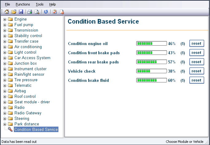

    non ne ho un'idea di quali possano essere le elettrovalvole, essendoci passato volevo 1 rassicurarti e 2 darti una dritta in caso si ripresenti il problema
    Per il livello olio basta il computer di bordo, il BT fa decisamente di meglio (come Giu ha postato in modo eccellente): ti dice in che condizione è l'olio che hai nel motore. Puoi essere anche a posto come livello ma se l'olio è ridotto ad uno schifo il BT te lo spiattella in faccia chiaro e tondo

    Quella roba lì dell'olio non funzica mica...
    IMHO semplicemente calcola quanto avete stressato il motore in base all'utilizzo (percentuale farfalla, giri e temperature) consigliando una sostituzione più o meno prematura (rispetto ai 25k standard).
    Però non misura direttamente le caratteristiche dell'olio (magari)... infatti se lo cambiate e non resettate l'algoritmo di calcolo vi ritrovate l'indicatore nelle medesime condizioni.
    Provare per credere :wink:

    AVO pensa che io (pirla) nemmeno lo posso fare,visto che ho una e46!#-o](*,)](*,):mrgreen:
    però è comodo avere un certo tipo di informazioni...
    per il reset non credo che ci siano problemi,tanto se tu/io/noi colleghiamo
    il BT periodicamente per vedere se ci sono errori,sicuramente una volta fatto
    il service andremo a resettare i valori che ci da l'interfaccia....:wink::mrgreen:
