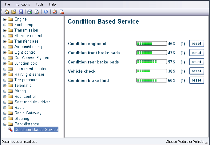

  16. giu320coupè
    8.225
    720
    6 Dicembre 2008
    295.678
    cytherea
    ci vuole il BT! :D
    Andras devi fare una campagna di convincimento a tutto spiano!:D:D
  17. cooper s 05
    cooper s 05 Amministratore Delegato BMW
    4.120
    24
    19 Gennaio 2006
    323
    ex 135i...ora 123d
    pure per l'olio il bt?
  18. giu320coupè
    8.225
    720
    6 Dicembre 2008
    295.678
    cytherea
    preso dal sito bavarian
    vedi un bel pò di cose...

    22.716
    20 Dicembre 2006
    2.147.406.198
    Batmo8ile
    Ehi lo fa anche il mio :mrgreen::mrgreen::mrgreen:
