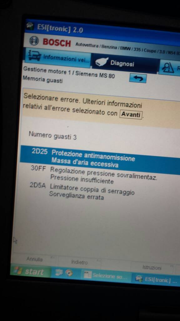

    Ragazzi chiedo a voi che siete preparati in quanto a codici errori...mi é capitato un calo di prestazioni improvviso mentre giravo in pista prima dell'estate,ad un tratto il bc mi segnala "potenza massima non disponibile" allora mi sono fermato subito per controllare,ho collegato all'obd il cellulare tramite app torque ma non rilevava nessun problema allora in un secondo momento a casa ho fatto una diagnosi dal meccanico e gli errori erano rimasti in memoria. Premetto che non mi é più successo e non ho cambiato nulla,il meccanico mi ha detto che si tratta del regolatore di pressione dei turbo...sapete dirmi qualcosa a riguardo ? Ecco la schermata del pc⬇[​IMG]

    A occhio sono entrati i limitatori per rilevazione tuning centralina. Hai mappa o modulo?

    Potrebbe essere una cosa sporadica. Magari fallo presente al mappatore di norma non dovrebbe presentarsi nessun errore.

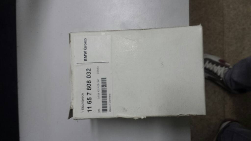

    Ah guarda non me la più fatto comunque lui ha detto che se dovesse succedere ancora di andarci e mettiamo il regolatore di pressione nuovo come ha già fatto a qualcun altro poi mi ha fatto vedere la scatolina del pezzo cambiato e gli ho fatto una foto [​IMG]

    Avevo anch io gli stessi errori,ho cambiato le elettrovalvolee ho risolto

    Sono le elettrovalvole a depressione che controllano le wastegate chiamate anche regolatori di pressione.

    Si probabile andrebbero comunque controllati i leveraggi delle wastegate magari con eccesso di temperatura tendono a bloccarsi oltre ai relativi tubi di comando a depressione.
