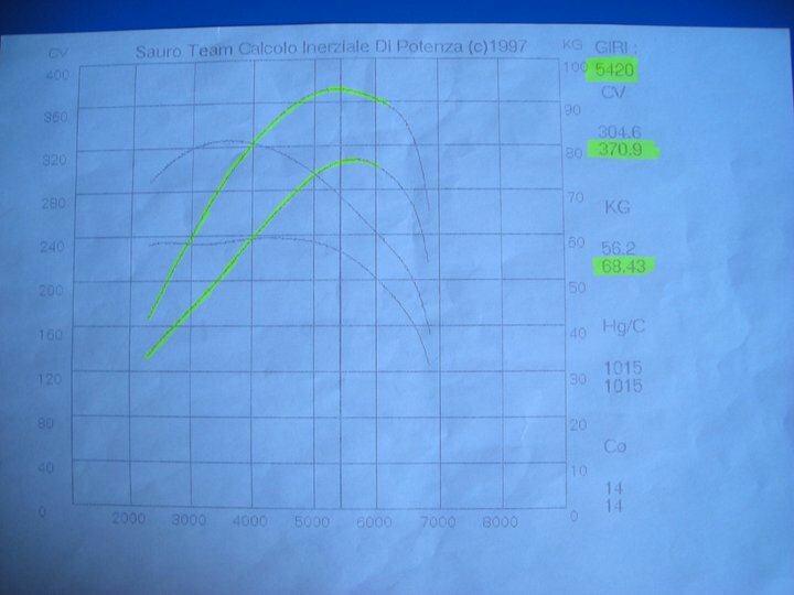

    infatti va benissimo come potenza..
    a me nn dispiacerebbe.. quanto hai di coppia?
    ma l'intercooler hai mantenuto quello originale?
    lo scarico hai mantenuto le dimensione delle tubazioni originali?

    La coppia qui é in kg 68 contro i 56 di serie...non sò fare il calcolo in nm, l'intercooler é maggiorato ma non di marca l'ho preso su ebay un paio d'anni fa e per lo scarico ho mantenuto le stesse misure anche perché se non cambi le turbine non credo che cambi molto allargare il diametro anzi forse è peggio.
    Per quanto riguarda l'aspirazione mettere due filtri aperti se non pesca solo aria fresca é contro producente per il motore per quello ho mantenuto air box originale
