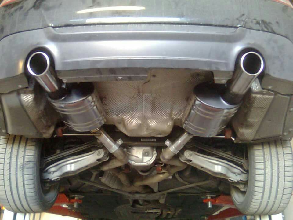

    Mappa filtro bmc a pannello kat 200 celle poi tutto libero fino in fondo coi terminali rifatti [​IMG]

    Non capisco perchè mi sembrano fatti da Bartoli :D /emoticons/biggrin@2x.png 2x" width="20" height="20" />

    Ahahah esatto praticamente sono uguali ma sono andato da Andrea il suo ex operaio che ha aperto l'officina per conto suo da qualche anno la differenza é che spendi meno...

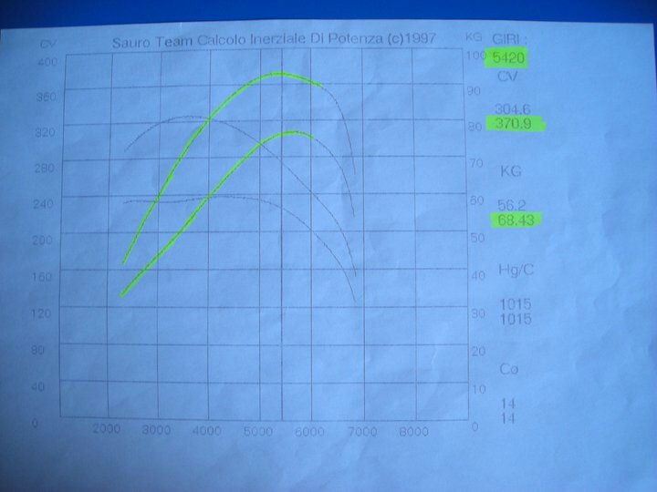

    [MENTION=17400]Neo 330Cd[/MENTION] Evidentemente si ma secondo mè dipende molto anche da chi te la fà la mappa,la mia macchina ha rullato 304 da originale e posso dire che sia nata bene perché il mio meccanico mi diceva che qualcuna ha rullato anche 15 cv in meno quindi son stato fortunato. Essendo un pò diffidente dei vari moduli che allora non conoscevo bene e per non stare a smanettare sempre con le pressioni ho preferito fare così...ci giro da più di 5 anni e ho fatto anche qualche track day non ho mai avuto problemi di temperature ,alla fine va già forte ed è affidabile,per esperienze passate sò che più sali con i cv é più probabilità hai che saltino fuori delle rogne...questo è il mio grafico con le rullate prima e dopo [​IMG]

    con quelle potenze l'n54 è adatto anche a pistate senza soffrire particolarmente
