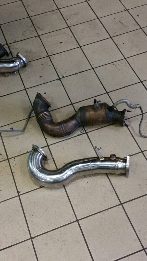

    Un paio di domande rapide:
    -nello svuotare i 2 DP originali quali pro e contro ci sono?
    -e dopo averli svuotati si può avere qualche problema nel caso di spie o altro? Intendo se nn si fa alcuna altra modifica e si lascia tutta l'auto stock.

    N54 Powerdome: V3/AA/JB3/JB/GIAC REFLASH/Airbox/DPs/IC/Exhaust/Popoffs/BTscan
    Svuotarli e basta credo sia impensabile. Hanno una pancia, al centro
    Dove sono posti i due katalizatori. Svuotarli e basta, credo possano dare problemi di contropressione. Comunque ci si lavori, è necessaria una codifica.
    Mettendo due Wagner, come ho fatto, cambia poco...se la si lascia accesa al minimo. Anche a velocità costante cambia poco. Ma in accelerazione, sono latrato!!! La cosa bella, è che da dentro si percepisce poco la differenza di rumore. Ora qualcuno avrà capito perché stamattina, 29 gennaio, alle 7,30con temporanea esterna di 3,5 gradi, io grassi con tetto aperto a commosso e finestrini posteriori abbassati a metà.... :cool:

    Esatto. Tra le altre cose, il distributore Wagner Italia, che vende anche quelli akrapovich e supersprint, mi diceva che, come lega, nonostante costino meno della metà rispetto agli altri(1560 akra, 1600 supersprint), sono superiori.

    Non so qualcuno aveva scritto qualche pagina dietro che si potessero svuotare a patto di tagliarli in testa diciamo e poi risaldarli
  13. Tizy_juiced
    18.396
    420
    29 Aprile 2010
    352.961
    si ma volendo si può fare, una vaccata.
    Tanto vale comprali ben fatti e si tengono gli stock di scorta ;) /emoticons/wink@2x.png 2x" width="20" height="20" />

    Nn è che qualcuno ha foto con vista dal ponte, vorrei vedere come sembra e se si notano tanto, la mia preoccupazione nn sono i gas di scarico ma l'aspetto da cui si può dedurre k siano stati tolti gli originali xke cmq se si vedono si capisce la differenza
    Grazie
    Sono stato sotto il ponte:non si possono vedere,assolutamente !!!la parte più grossa,dove sono i kat,ėsubito dopo le turbine. Quindi,la parte in alto. La parte dove si congiunge alle marmitte,è assolutamente uguale.
    mica tanto...
    è pieno di downpipe che sfiatano o crepano alla lunga
    per quello è meglio spendere per i Wagner
