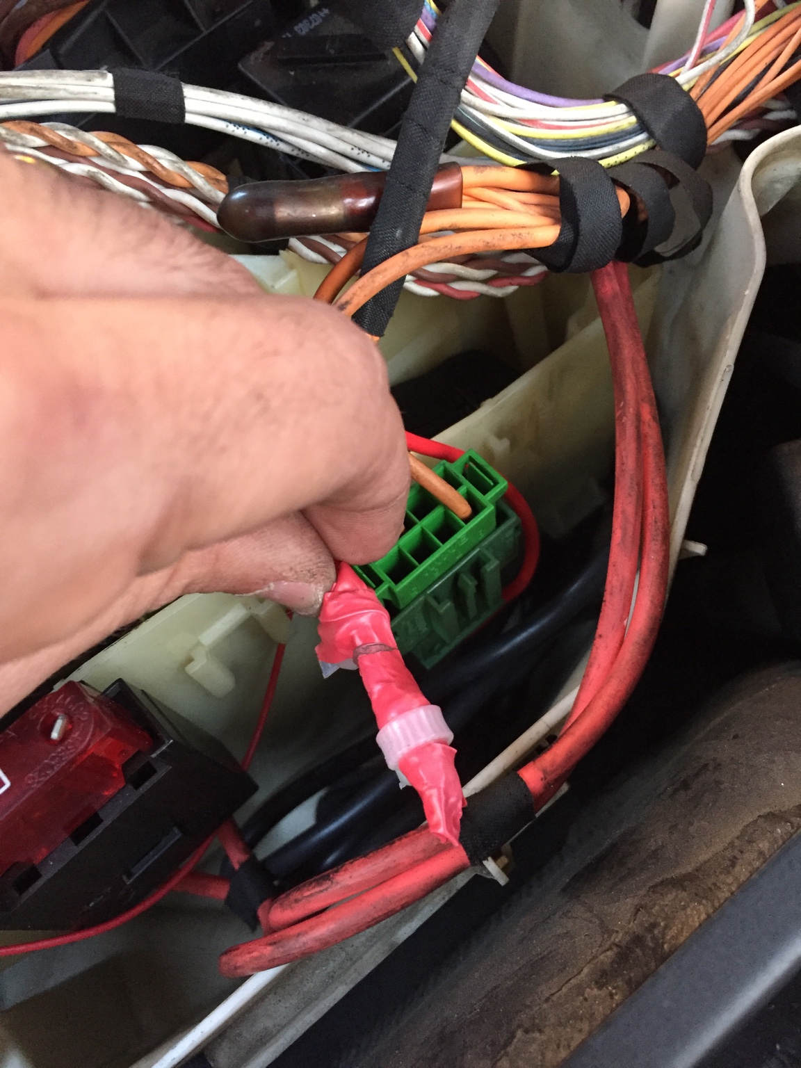

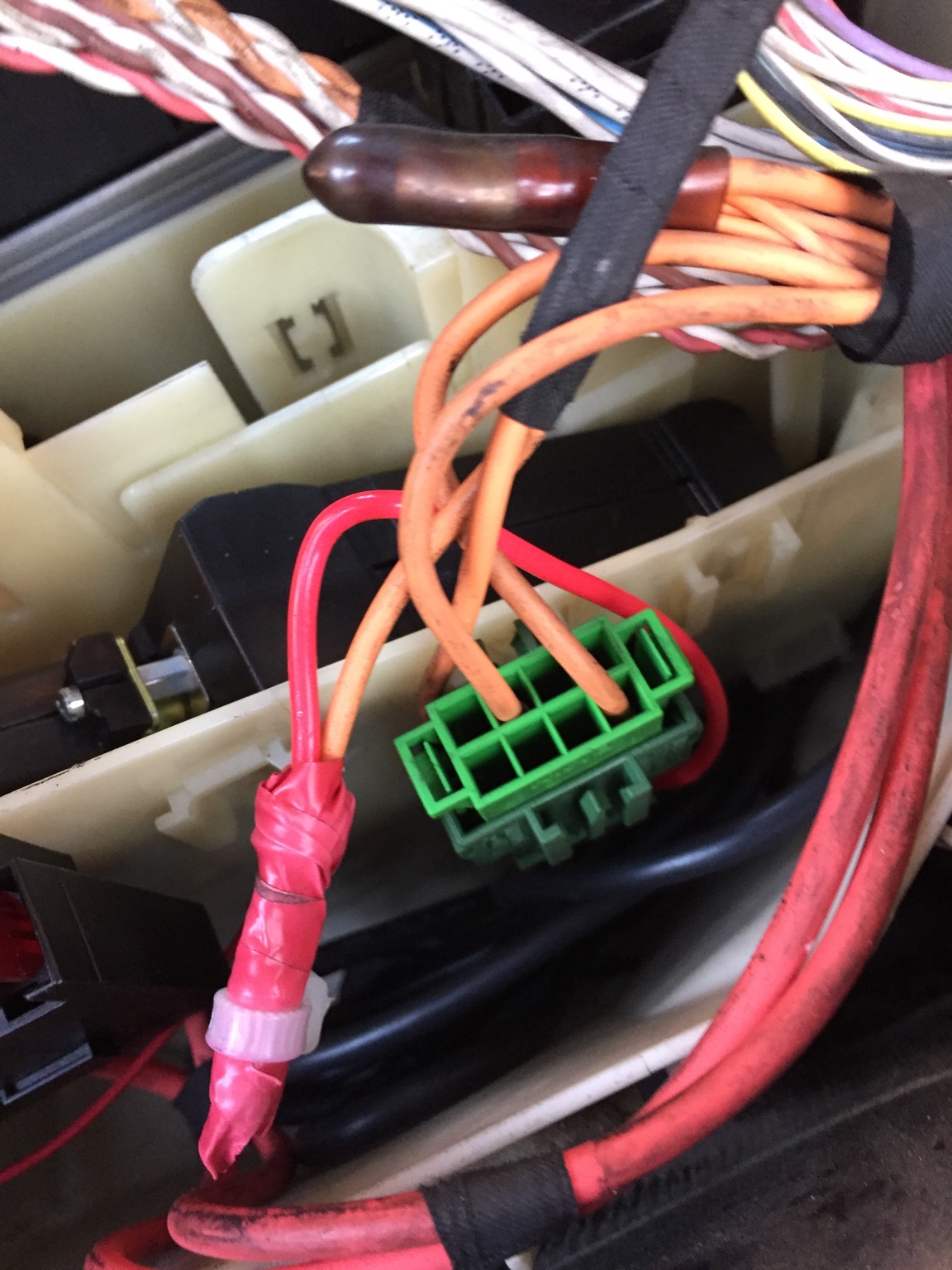

    Ragazzi o urgente bisogno di voi ho montato il jb4 oggi e devo dire un lavoro molto semplice unico problema mi si è rotto un maledetto pin quello che va al posto del filo arancione praticamente poi o spellato il filo per un buon pezzo è girato intorno al connettore della centralina nastrato e e poi fascettato sopra per bloccarlo. Non avevo una saldatrice praticamente allego foto per capire. Cavoli un nervoso pazzesco

    Sei il tooooopppppppp grazie mille. Ultima cosa che dice quel filo che ho spellato e attaccato così può darmi problemi l'ho ben stretto come si vede dalle foto che ho postato, ma ti giuro è da oggi che ci sto in pena perché se facevo più attenzione non si rompeva non capivo perché il filo rosso aveva delle micro fascette e le ho tolte per fare passare meglio il filo e come mi sono messo a smuovere il filo si è spezzato tu che ne pensi?

    Eh, è un po' una schifezza però purtroppo quei connettori sembrano fatti apposta per spezzarsi... successe anche a me, dovetti comprarne una busta da 100 da un grossista elettronico per usarne uno, comunque se li hai attaccati bene problemi zero, li avrai nel caso volessi togliere il jb....
