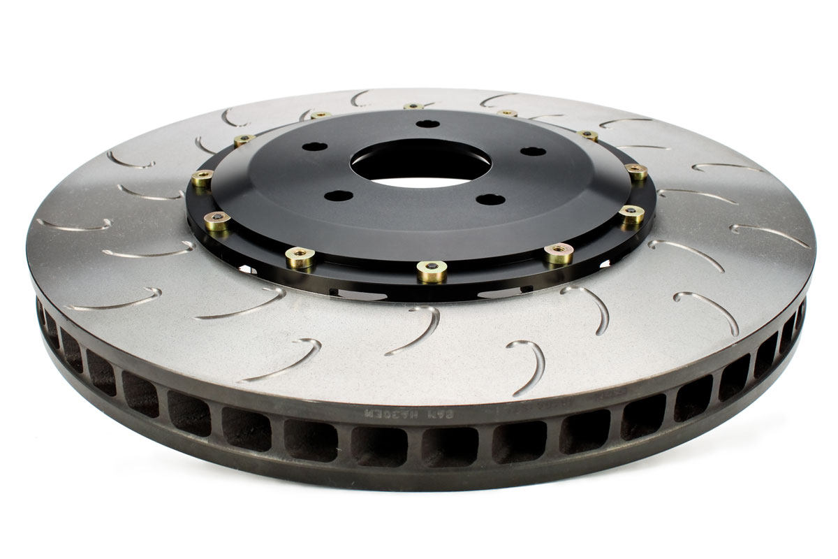

    Se puoi evita i dischi forati
    Secondo me i migliori sono i j hook, ma non so se ne facciano per la tua, tipo questi:

    Ho visto che in America montano il disco con spessore 28 sulla pinza 135/performance, secondo voi ci sta senza problemi?
    se faccio farà la pista frenante da 28 avrò problemi?

    Guis i performance li ho sul 130 da 4 anni.freno meglio che con l'm6.
    Al Nürburgring ci giro senza un accenno di fading.non capisco questa paranoia della baffatura

    Ciop anche a me fan sempre del terrorismo con la baffatura (a ancor di più con i fori), tant'è che non mi sono mai azzarsato (temo il rumoraccio in frenata :D /emoticons/biggrin@2x.png 2x" width="20" height="20" />).

    sostanzialemente perché con dischi forati e pastiglie aggressive (pagid rs-29) ho avuto fori crepati non poco e non sono l unico.
    questa è la mia paranoia.... Senza contare che in pista chi usa i fori si contano sulle dita di una mano

    Non fai nessun rumore Cabrio,l'm6 mica fa casino o fischia eppure son ben più forati dei performance.mah...
