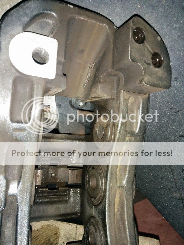

    Per chi ha impianto brembo su 135i. Fate attenzione ai parapolvere. Ieri, smontando per cambiare le pastiglie, mi sono accorto che i 6+6 parapolvere delle pinze anteriori erano demoliti. Ora ho la macchina ferma perchè sto aspettando gli incriminati da monaco (comprati da concessionaria ufficiale BMW). Ho dovuto smontare tutti i pistoncini per lavare tutto.
