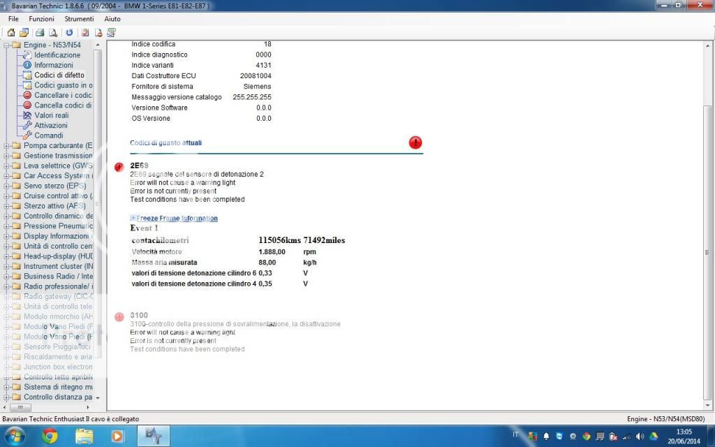

    Ecco un altro errore.E' la seconda volta che mi capita nell'intervallo di 1 mese circa.
    ERRORE 2E69
    Sensore battito in testa cilindro 4 e 6.
    Macchina in recovery 3100. (turbo off)
    Spegnendo e riaccendendo non va via e la macchina rimane in recovery. Solo spegnendo e lasciando la macchina ferma per 1 ora si resetta.
    Su e90post ho letto che chi ha avuto il problema ha cambiato i sensori di battito incriminato risolvendo il problema. E' successo a qualcuno?

    Mai visto.
    Benzina A scarsi ottani oppure come dici tu sensore da sostituire.
