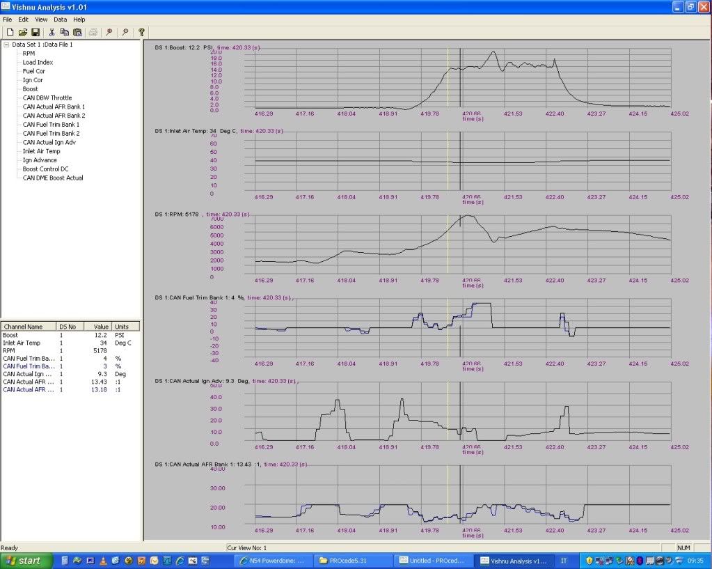

    Allora un po di info su questo OL (Open Loop Fueling) che e' stato aggiunto al nuovo software 5.31 e che si puo modificare con le nuove mappe aggressive. Praticamente e' un offset generale che toglie o da piu benza. Si puo anche cambiare direttamente nel software tabelle open loop ma e' molto piu complicato. Con questo e' piu facile per noi poveri ignoranti.
    Comunque si vuole sempre avere i Fuel trim in positivo che vuol dire che la ECU butta benza per arrivare ai Target AFR prefissati. Se Questi trim sono a manetta (cioe 34%) vuol dire che i target non si raggiungono. Se sono in negativo la ECU toglie benza e visto che per fare questo ci vuole del tempo la macchina diventa lenta .

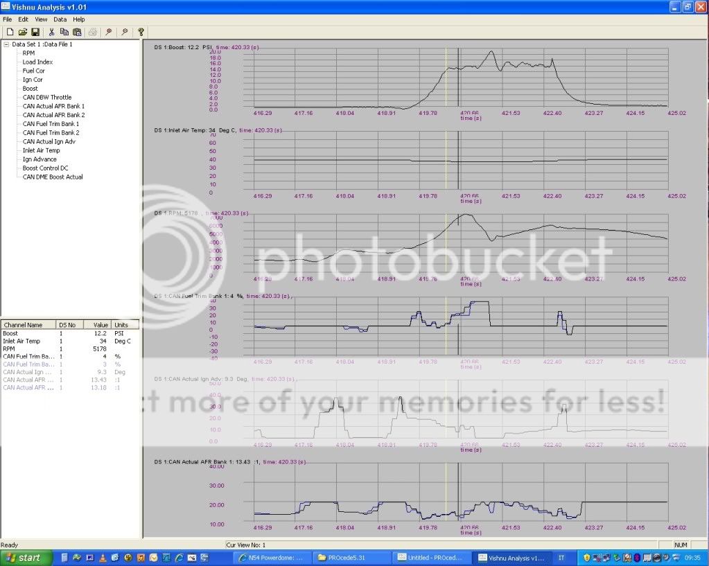

    Qui sotto due log di 3-4 marcia UT45 IC100 con OL settato stock a 90 (questo e' il log con valori 1 che si vedono a sinistra) e l'altro a 100 che e' il massimo ( valori 2 in rosso) . Il boost spinge subito sui 16-15.5 e poi si assesta sui 15-14.5 fino a 13.5 a redline. Anticipo e' a manetta 12.5 quindi abbastanza alto.
    Come si vede i fuel trims sono abbastanza al massimo nel log 1 OL 90 mentre piu bassi a 100. Shiv mi ha detto che il log 1 va benissimo cosi. Io invece aumentero un po il valore OL da 90 a forse 95 per vedere di evitare che i trim vadano a manetta.
    Le mappe vanno molto forte soprattutto agli alti.
    Spiegazione un po maccheronica comunque se avete domande chiedete pure.

    Molto molto figo il fatto di buttare benzina. >:> In effetti cmq nel Log1 sei abbastanza al limite, anzi direi che lo prendi a limitatore e quando entra il boost... O cambi prima oppure tienti un po' di margine come giustamente dici...
