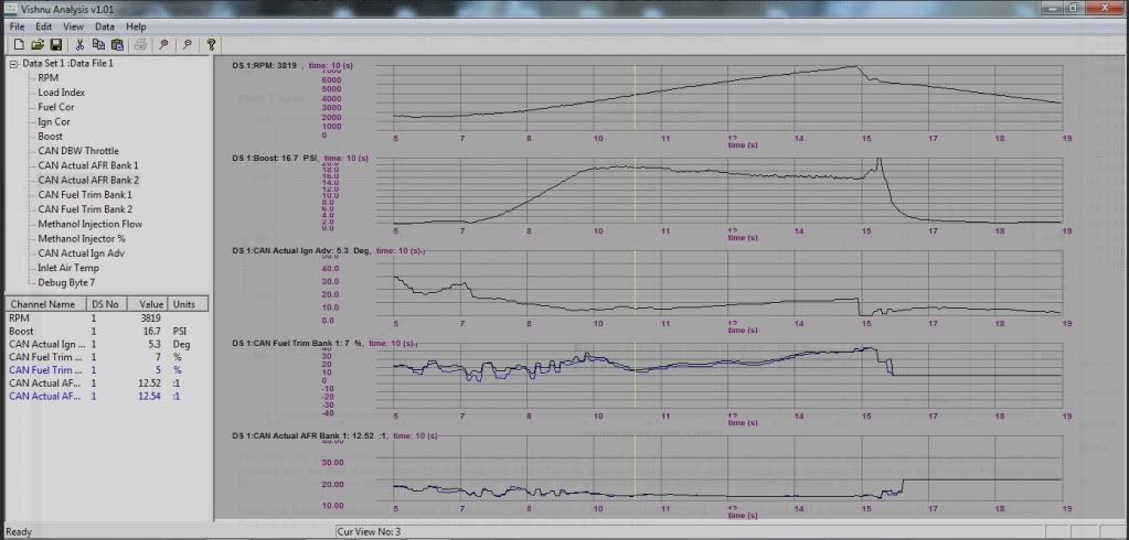

    Missfire con il meth dopo i 6400 giri. Bisogna lavorare sul fueling pero gira forte. Anticipo praticamente fisso sui 12.5
    Meth:
    99 ottani

    @Enri: ma perchè tieni così basso con la 99ottani?? Guarda che puoi spingere di più...

    la tengo come mi ha detto di fare Shiv per testare e aggiustare il fueling. Ricordati che a parita di pressione i miei turbo spingono piu aria.

    Giusto, mi ero dimenticato che hai turbo maggiorati. #-o
