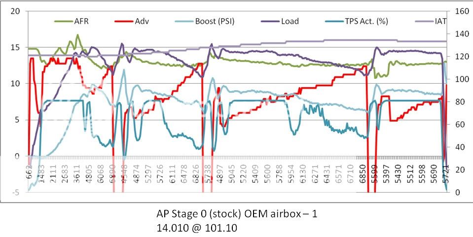

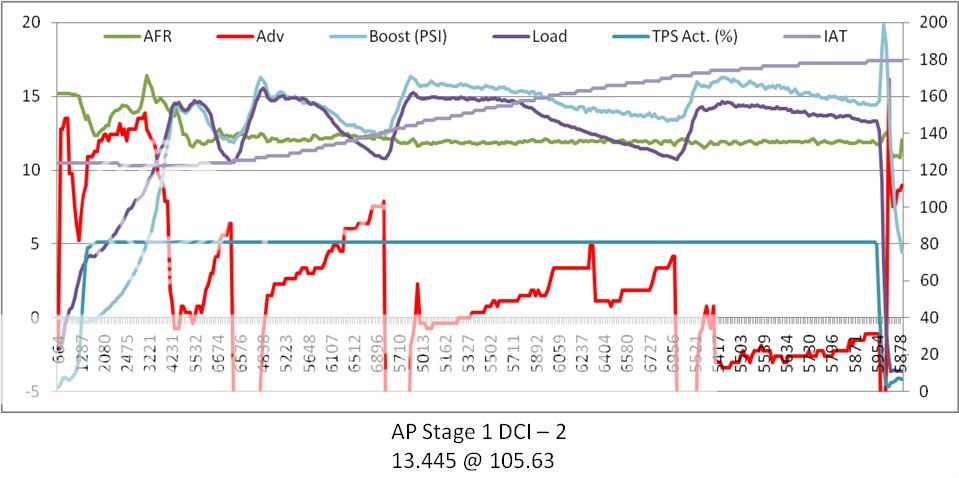

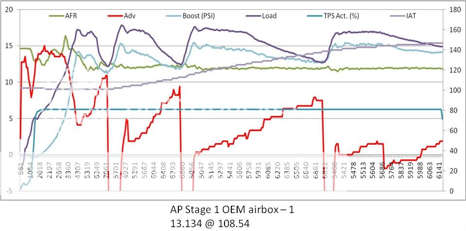

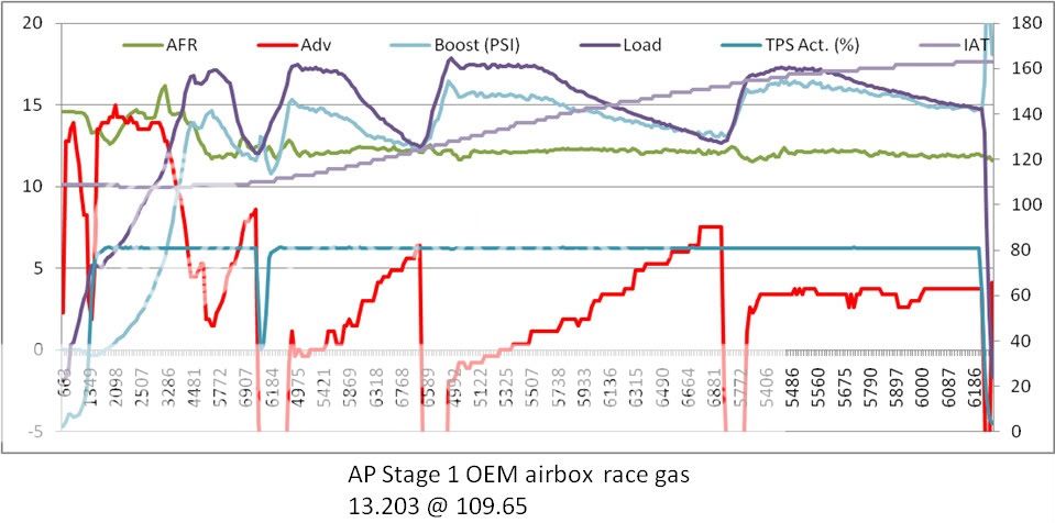

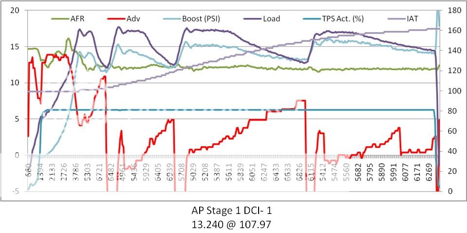

    Ho trovato qualche log...
    Allora...
    Stock:
    Stage1:
    Stage1+DCI:
    Stage1+Racegas:
    Toglie 5 gradi buoni di anticipo su tutta la curva... Boh, a me piace poco. [-X
    PS: nella seconda tirate stage1+dci oltretutto batte pure (o poco ci manca) in piena quarta.
    Ultima modifica di un moderatore: 28 Ottobre 2011

    Si lo Stage 1 gira basso di anticipo . Lo stage 2 plus e' piu aggressivo di anticipo.
    Muccio sono due tipologie diverse. Uno sceglie quello che fa al caso suo infatti io li ho tutti e due :lol:
