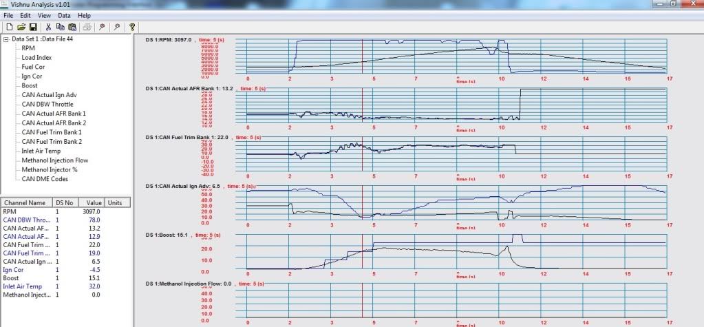

    Allora stanno sviluppando le nuove mappe definite "Aggressive map".
    Per ora gli sviluppi sono questi... Stage3 FBO, senza meth:
    Log a posto... E questa è la loro ***** di 93oct... La nostra andrà nettamente meglio! >:>

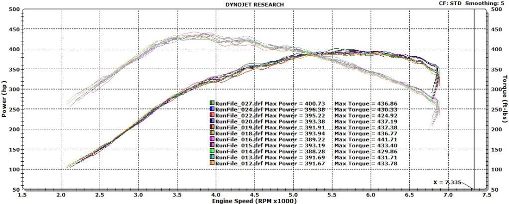

    Qui una decina di dynojet, direi ottimi i 390-400whp:

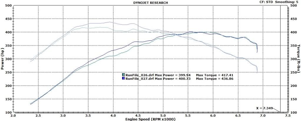

    E qui la differenza, impostate le medesime pressioni, rispetto alle 7-29:
    Pare sia un buon passo avanti... Anche se boh, sfagiolare 18psi ai bassi non mi ispira esageratamente... Fatto sta che se lo fa Alpina, lo fa COBB e lo fa ora pure PROcede mi auguro che tenga... ;) /emoticons/wink@2x.png 2x" width="20" height="20" />
