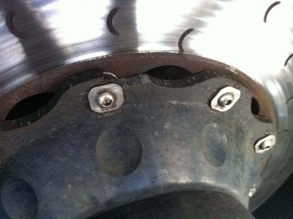

    A me quelle cricche fanno davvero paura, sarà che l'esperienza di rimanere senza freni in fondo ad un rettilineo l'ho già passata ed è stata dolorosa (circuito, in moto).
    Quanti attacchi sono criccati?
    Hai mandato una foto alla Alcon? è davvero terribile che si cricchino così.

    Il discorso è che, secondo me, ci sono problemi di stress termico dovuti ai notevoli sbalzi termici a cui la vettura di enrita è sottoposta.
    In quella zona, non dovrebbero ASSOLUTAMENTE essere presenti cricche. Effettivamente, l'idea di mandare una mail ai tecnici della Alcon non è male. ;) /emoticons/wink@2x.png 2x" width="20" height="20" />
    Si può criccare il disco, senza problemi, ma la campana del disco, in corrispondenza dei punti di attacco al disco, assolutamente no.

    2. I freni :sad: ho paura a frenare. sono praticamente criccati tutti ed e' gia saltato via un pezzo. Hanno 3 anni ed hanno fatto abbastanza pista (sono usati) Sbalzi temperatura in svezia da panico. Il mio meccanico dice che e' quello . Niente gara quindi domani. :confused:

    Allucinante quel disco :eek:
    O meglio, la campana

    enri cambiali prima che ti fai male :wink:
  20. _RS4_
    _RS4_ Presidente Onorario BMW
    13.451
    463
    21 Settembre 2006
    Bmw 1M Coupé
    O far male a qualcuno...
