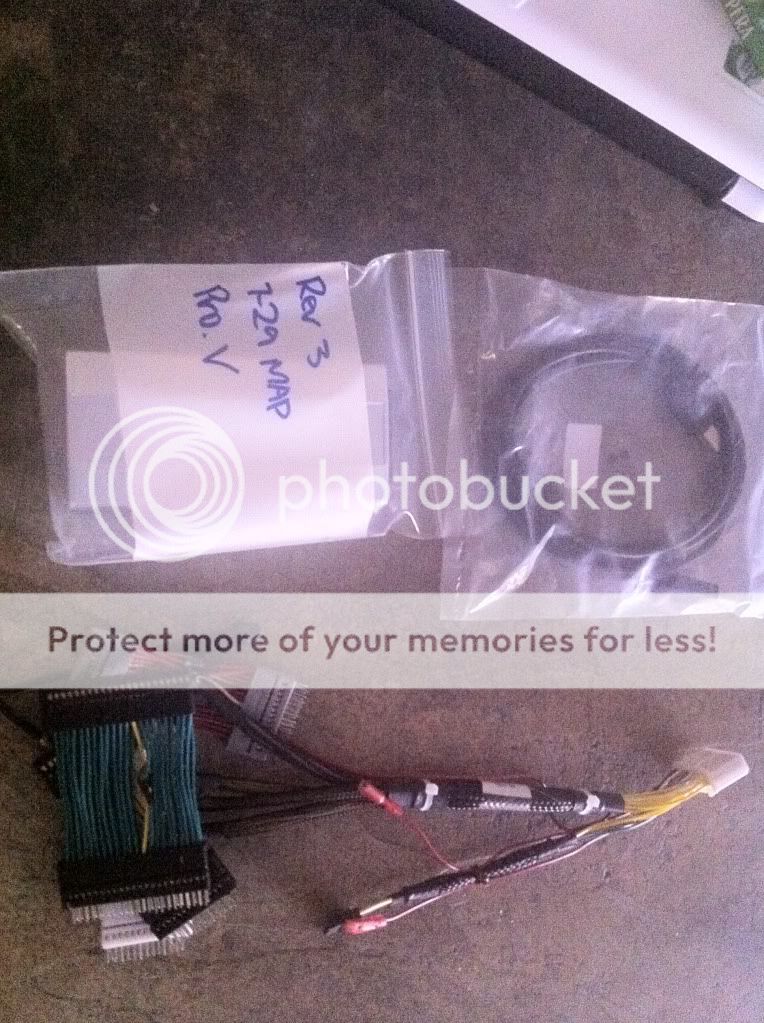

    Ecco arrivato il mio gioiello !!
  5. Franzzz
    8.025
    383
    27 Gennaio 2006
    Venice
    32.671.621
    M4
    L'installazione devo dire e' stata dura un botto :
    Si il video di Shiv e' di 9 minuti ma la prima volta 1 ora e mezza mi ci e' voluta tutta (controlli meticolosi pero')
    Allora al primo giro ce mancato poco restassi fermo per strada :( /emoticons/sad@2x.png 2x" width="20" height="20" />
    1000 errori e l'auto non andava
    Dopo un smonta rimonta e nessun risultato Muccio mi ha illuminato ricordandomi che sul Procede c'erano le 7-29 beta per il cambio manuale (la mia e Steptronic)
    Dopo la riconfigurazione l'auto e' tornata OK e perfettamente funzionante !
    Ragazzi ho goduto !
    Troppo bello avere la possibilita' di tornare Stock e avere una mappa Natural Aspired da 170Cv !
    Fantastica ! Ottima per code e giretti tranquilli con un sound davvero cupo !

    Ragazzi ritirato oggi da SDA ! con soli 23 di oneri postali (dazi ed altre cose). Ho letto gli ultimi aggiornamenti di Franz e sicuramente anche io vi romperò un pò le scatole, spero sarete comprensivi, perchè io ho il 7 DCT, in teoria sulla eprom c'è scritto Rev 3 - 7-27 Map - Pro 5 - 7DCT.
    se Franz ci ha messo un'oretta per la 335, io come minimo ce ne metterò 2 !!!
    Oggi a pranzo vado a comprare il cavo usb, 1 mt basterà ???
    Perchè chi non ha Procede non ha un Procede !!
    Non vedo l'ora !!!

    No Enrita, il pacco era un pò aperto può essere che se lo siano ciulato ! Posso usare un cavo "after market" o ci vuole il suo ?
  14. enrita
    enrita Amministratore Delegato BMW
    3.596
    52
    12 Luglio 2009
    3.162
    BMW 335i E92
    strano, forse si son dimenticati in Vishnu. Comunque va bene qualsiasi cavo usb. prendine uno di 2 metri.

    Io gli manderei una mail e gli chiederei se il cavo era incluso.
    Cooper la Rev3 ha il cavo usb nativo quindi non ci sono problemi di cavo (che poi era la connessione Serial/USB che dava problemi).

    Da me c'era ergo se lo sono fottuti alla dogana...
    dubito shiv dimentichi in quanto ha i kit pre fatti e pronti !
    Si guarda saranno stati i 37 gradi all'ombra di ieri cmq mi son fatto una sudata che non avevo mai visto prima d'ora.
    Complice anche il motore che nonostante fosse spento da 1 ora ancora bolliva.......
    Fai attenzione ai cavi , isola bene quello dei 12V rosso e Auguri !
    Ora che l'ho fatto la prima volta posso dire che un 45 minuti mi bastano.
    Ma la prima volta ragazzi e' stata dura !

    Per fare un breve inventario dei cavi, io ho una busta rosa con 5 cavi che sono quelli dei cablaggi, uno verde uno giallo, uno blu, uno rosso ed uno più lingo che li raggruppa.
    Isola bene quello dei 12 v rosso cosa vuol dire ? ti riferisci al cavo della batteria ?

    intende il cavetto power,
    guardati il video un paio di volte..
    per i colore non puoi sbagliare.. devono corrispondere.. basati in base al colore dei spinotti di plastica.
    se nel procede è bianco anche quello della ecu dev'essere bianco.
    inoltre alcuni hanno grandezze diverse, quindi non puoi sbagliare.
    inseriscili bene.. troverai una freccia disegnata con la direzione di inserimento.
    una volta che li colleghi tutti e 4, metti il cavo power..
    se non sbaglio è uno spinotto verde, ci sono 2 cavi sopra e due sotto.. lo stacchi e lo rovesci in modo da avere i cavi sotto girati verso di te.
    ne troverai una all'estremità e l'altro in mezzo..
    prendi quest'ultimo e lo bypassi con quello procede..
    per finire metti del nastro per coprire
    collega il modulo..
    PRIMA DI CHIUDERE TUTTO accendi e vedi come va..
